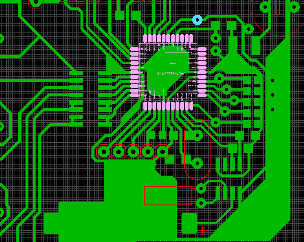

Вот уже почти спаянная плата, пока тока цифра.

Народ может кто подскажет, рисую печатку для сего девайса и припришла идея поставить вместо полевиков сборки дарлингтов. Как думаете они ШИМ потянут? Я знаю что релюхи без проблем а вот шим как себя поведет, а то сразу столько расыпухи убавится.

Разводил по схеме. Дополнения к сказанному скинул в личку. Не забыли еще про дополнительную прошивку просто без шима а с переключением день ночь.

zhu4er, можно вас попросить переназначить выход с PD7 наPB4 синей подсветки? И как думаете LCD 1602 будет работать с вашим девайсом?
