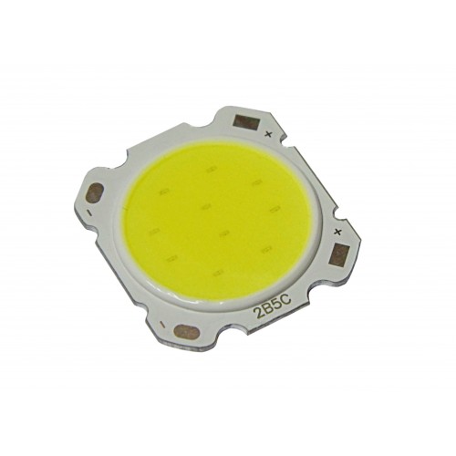

Здравствуйте, Уважаемые коты! Поздравляю всех, с Днем защитника! :beer:
Есть у меня 12 СОВ модулей. Каждый, 15-18В и 5Вт.
СОВ.jpeg [18.98 KiB]
Нужно собрать светильник 60Вт. Как их лучше соединять и какой блок питания использовать. Включать по 2 шт, последовательно и в параллель, или просто параллельно?
ПП.GIF [2.93 KiB]
П.GIF [1.07 KiB]
Подойдет ли для моих нужд данный драйвер?

Если не смущает трудоемкость и для себя любимого качественно сделать то каждый со своим токограничивающим резистором к выходу стабилизированного источника напряжения. Резистором подберёте ток для каждого светика в пределах нормы и всё. Если даже что и откажет то погаснет только один и голова не будет болеть по перекосу токов через кристаллы.

Трудоемкость не смущает, но токограничивающие резисторы, мне кажется, тут не нужны. Модули, на удивление, идентичные. При плавном увеличении напряжения, на параллельно включенных модулях, кристаллы начинают светиться одновременно и с одинаковой яркостью на всех СОВ. Именно поэтому, я отказался от 10-50 ватных (которые у нас продают), а взял эти.
Именно из этих соображений, я и подумал о параллельном включении всех СОВ

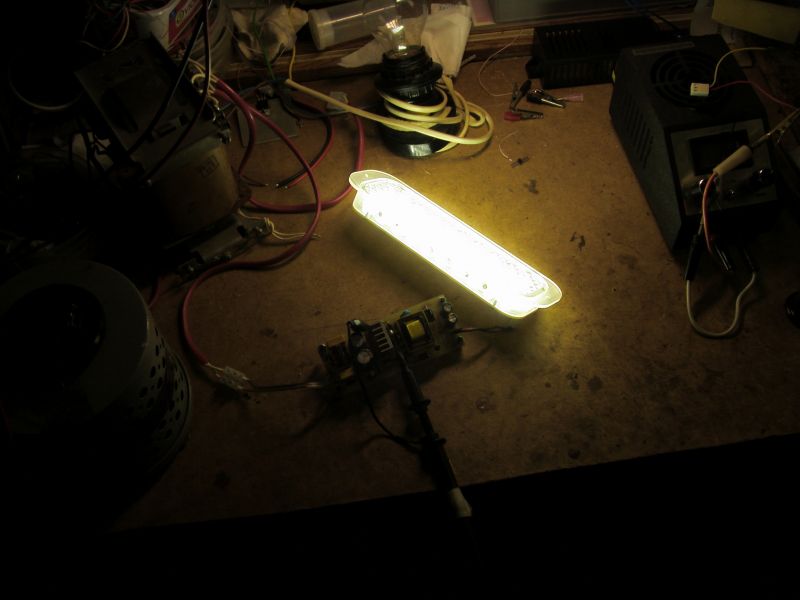

Привет Котам. Собираю себе драйвер, мощность примерно 100вт. С высоковольтной частью вопросов нет - спасибо Старичку. Вопрос возник по низковольтовой части. Вот попалась схема хочу использовать ее
, но очень смущает расположение TL431 правее шунта. Ведь это источник опорного напряжения, и он должен быть подключен к минусовой (4) ноге lm358. Подскажите по этому нюансу. Заранее спасибо.
Вот такой монстр получился. Почему так сложно - схема рассчитывалась под всякие разные светодиоды. В наличии было некоторое количество корпусов от фонаря как на фото, а светодиоды ставились разные. Те, что были под рукой. В итоге схема успешно отработала начиная от светодиодов 30вольт 0.5 ампера, до 80 вольт 1.2 ампера. Номиналы обвязки коррекции обратной связи вокруг операционника, частотозадающей цепи шим контроллера, защиты диодов от выбросов и клампера (в том, что помню экземпляре в Клампер было 31 килоом и 3.3 нанофарада. Выброса от индуктивность рассеяния рассмотреть не удалось. Не было его, с отключением Клампер для рассмотрения экспериментировать не рискнул. ) корректировались. R4, R5, R6 - ставится один из них. Они разного типоразмера. Опять же, номинал подскажет программа уважаемого Старичка. Но в целом схема работает как надо. Набил руку мотать трансформаторы с индуктивность рассеяния меньше 6 микро генри для конкретно этой схемы. Клампер еле тёплый. Греется равномерно всё. Слегка. Субъективно - самый горячий резистор подавления выбросов в цепи мощного диода на вторичной обмотке. Мощный транзистор в "горячей" части не такой как в схеме, а то, что попалось. То же касается и мощного диода в "холодной" части. Но транзистор выбран с "лёгким" затвором, а диод с временем 35наносекунд.
IMG_20200502_005256.jpg [216.07 KiB]
IMG_20200502_005205.jpg [236.37 KiB]

Без проблем. Но, как вы видели на фото, она под конкретный этот фонарь. А там высота компонентов мне "выкрутила руки" . Пришлось всё, что выше трансформатора плашмя ложить, под транзисторы пропил в плате делал. Боялся что не вмещу всё, а получилось так, что 1/6 платы вообще свободная. Завтра с утра прикрепляю файлы. Но я делал всё в протеус, потому могу загрузить весь проект и, если надо, экспортировать из проекта в пдф файлы.
