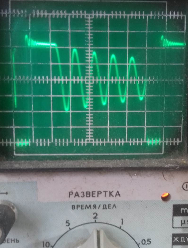

Привет Котам! Собрал БП по инструкции в статье. Заработал сразу. Смущает только количество свободных колебаний. В статье их меньше. Это нормально, или где-то косячек закрался?

Просто блок мало нагружен - по мере увеличения нагрузки этих колебаний станет меньше. Нагрузка какая?

Блок рассчитан на 1,5А, 24В. Смотрел осцилом в тестовом режиме на резистор 10Вт 100 Ом.
Добавлено after 27 minutes 45 seconds:
Дал ему нагрузку 1,2А - картинка стала точь-точь как в статье. Спасибо!

Да не за что. Раз эти колебания присутствуют на токе 1,2А, то у блока еще есть запас по мощности
