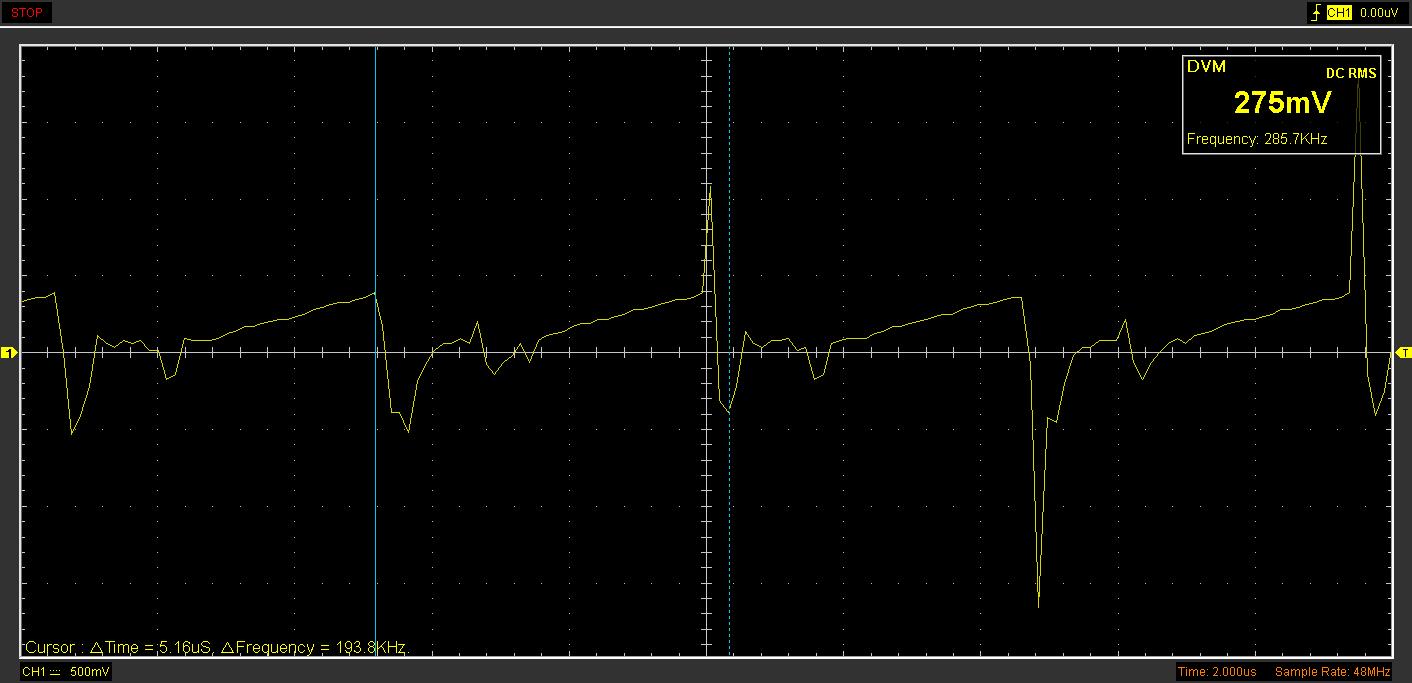

Добрый день! Собрал схему. Заработала сразу. Плату рисовал свою. Трансформатор мотал на кольцевом сердечнике марки МП140, таким образом избежал темы регулировки и настройки зазора, поскольку в кольцевом МП140 никакого зазора делать не надо.
А теперь вопрос. Подключив осциллограф к стоку полевика относительно плюса увидел картинку, как на фото 1 в сатье. За одним исключением. Отсутствуют колебания в конце импульса, которые измеряются на фото 2 и фото 3. Хотел померить, отрегулировать клампер, а мерить нечего! Прямой угол нисходящего фронта! Я догадываюсь, что это очень хороший результат, только хотелось бы понять, как так получилось. Измерял под нагрузкой - 50 ваттный резистор на 14 Ом.
режим неразрывных токов трансформатора преобразователя и получилось это исходя из расчетов трансформатора и довольно опасная вещь по сравнению с режимом неразрывных токов и граничным режимом, что вызывает дополнительную токовую нагрузку на выходной диод и ключ , а основной режим -режим разрывных токов, когда вся энергия ,запасенная в трансформаторе, передается в нагрузку до начала прямого хода. Расчет на какое выходное делался и какое выходное используешь по факту?
Но выброс-то от индуктивности рассеяния должен быть в картинке на стоке ключа,сколько? :)

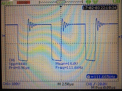

Продолжаю задаваться вопросом, который мной задан в предыдущем моём сообщении. Подскажите, как по осциллограмме можно понять, что преобразователь работает в режиме неразрывных токов? Свои осциллограммы прилагаю. Измерял температуру транзистора +50градусов, так же и выходной диод +50 градусов под нагрузкой. По моему нормальная рабочая температура. По расчёту надо было 97 витков первички. Я решил подстраховаться, намотал 107 витков. Из-за этого мог оказаться в режиме неразрывных токов? Как это определить? Пока решил трансформатор еще один намотать, как положено.
к561, посмотрите мою осциллограмму, почему-то выброса нет от индуктивности рассеяния.
В момент выброса рассеяния транзистор закрыт, правильно? Откуда там этот выброс берется? Извините за тупость. Скинте что почитать, если конкретные ссылки есть именно про этот выброс. А про то, что такое индуктивность и конденсатор не надо :) .
И еще вопрос. Пульсации при выходном конденсаторе 1000 мкФ составляют 350мВ. Это много для меня. Фильтр LC кто нибудь считал, приделывал?

Отсутсвие колебаний по L1 на верхней полке импульса.
Если в расчете 97, то зачем надо было еще больше наматывать , не понимаю. :shock:

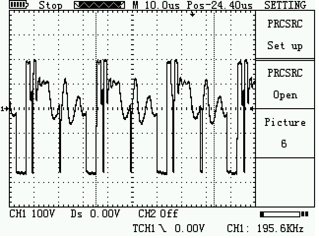

Подскажите, пожалуйста, почему такое может происходить. При значительной нагрузке около 55 ватт происходит как бы спонтанное открытие ключа. При этом блок работает нормально, ключ не греется.
