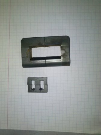

Всем привет! нашел феррит буду делать обратноход !собственно возникли вопросы есть два феррита - от строчника монитора и от блока питания импульсного:
1 - как расчитать окно заполнения для сердечника от строчника - там в программе flyback нет такого сердечника
2 - какую марку феррита выбрать для расчёта окна заполнения сердечника от ибп на фото меньшего размера.
CAM00088.jpg [17.58 KiB]
CAM00087.jpg [18.87 KiB]
