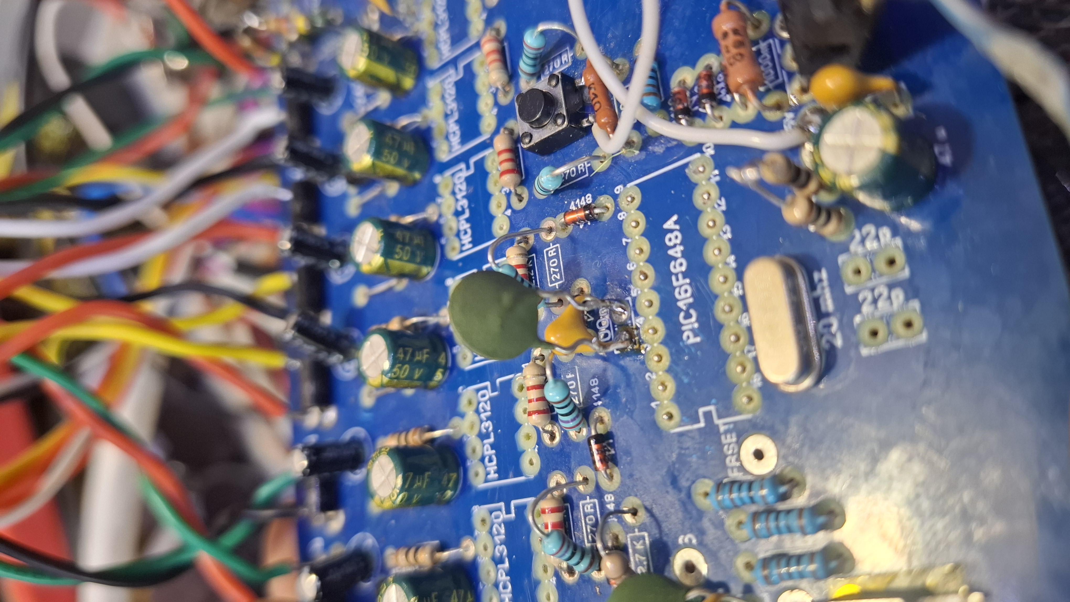

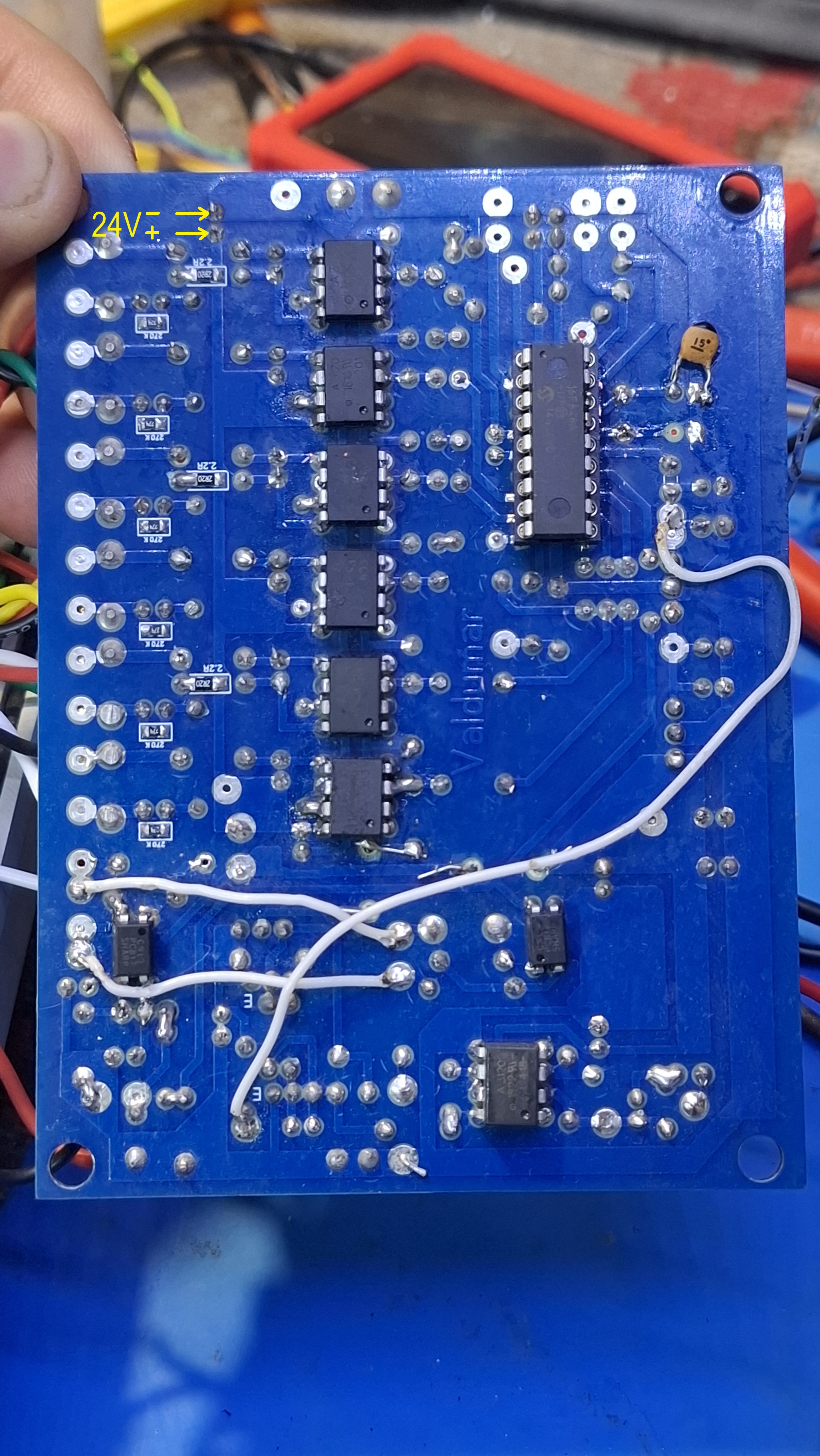

Всем доброго.
Уже замучился проверять всю пайку и т. д.
Плата управления запускается, но поводит себя странно.
На кнопки не реагирует, импульсы на всех каналах появляются спонтанно.
Плату покрутишь и от наводок пропадают импульсы, потом сами появляются.
5 кварцов, разные кондеры на кварц, 4 МК, 3 прошивки перепробовал.
Плата заводская.

А фото платы показать?

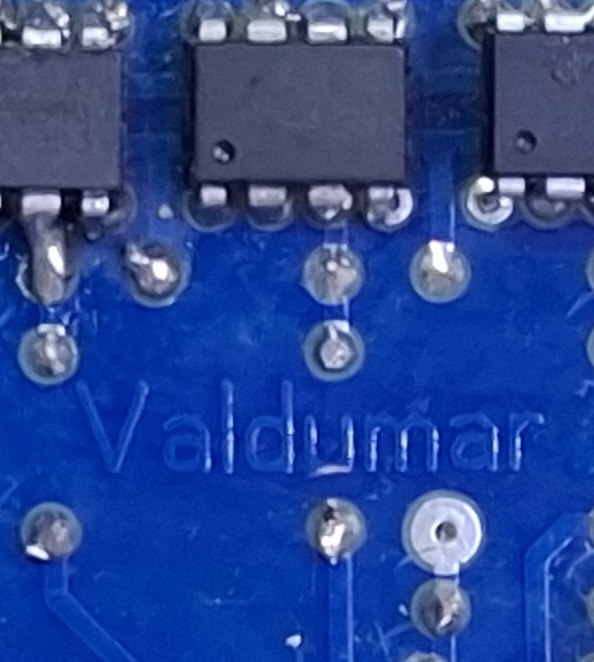

https://img.radiokot.ru/files/158634/3uqjgeyxj9.jpg
https://img.radiokot.ru/files/158634/3uqjgek6qm.jpg

Сообщений: 151
Конденсатора на 15 выводе не хватает, так и должно быть?

Сообщений: 17
Про конденсаторы писал.
Есть они, нет, стоит один...
Поведение примерно тоже.

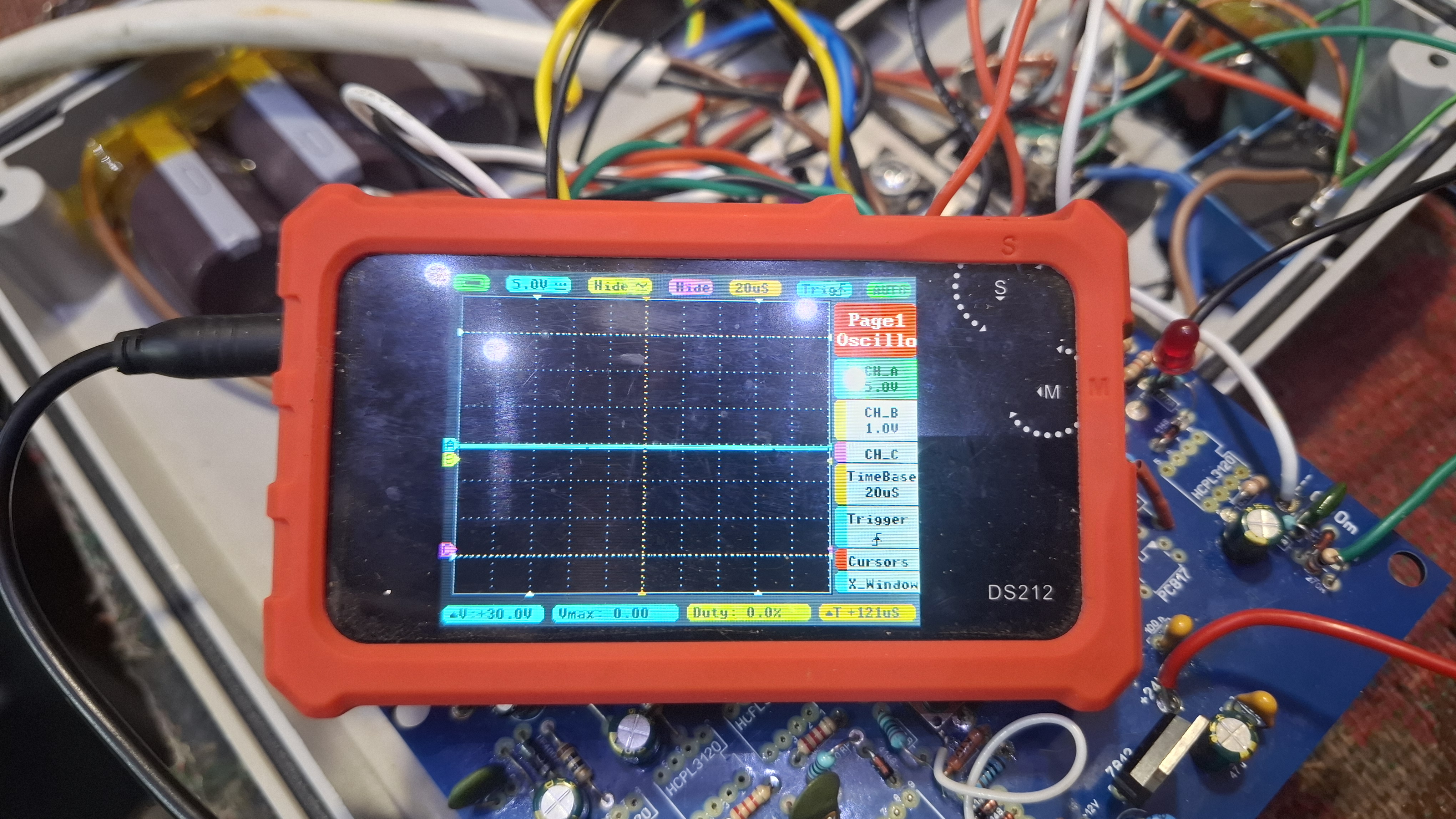

Я ещё заметил, что нету генерации на кварце,
или я ее не вижу своим ослом?
https://img.radiokot.ru/files/158634/3uqn9hrvuf.jpg

Рейтинг сообщений: 895
Зарегистрирован: Чт июн 26, 2014 00:04:37
Сообщений: 2968
Рейтинг сообщения: 4

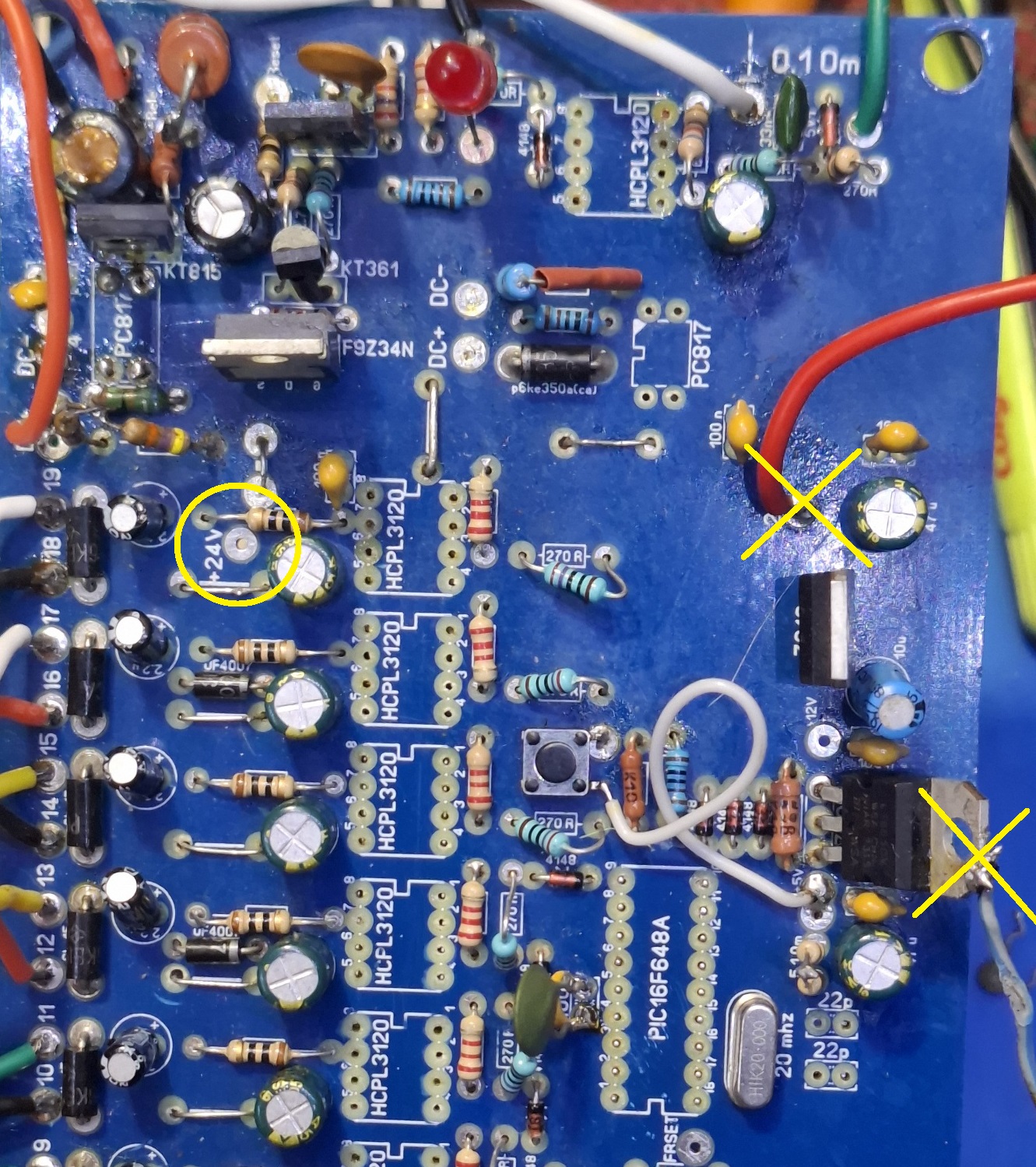

Конденсатора по питанию Cp (5-14 ножки микроконтроллера) не наблюдаю. И подвод 24В не в то место идёт, нужно ближе к драйверам 3120, а не в середину платы подавать. Где вы берёте такие платы, вывернутые через задницу, как у радикона?.. :dont_know: Этот конденсатор по питанию придётся прям к ножкам припаивать. И на кренки радиаторы нужны..А там какой-то провод прям к кренке припаян :facepalm: Резистор R23 10Ом странно выглядит, как подгоревший.
Есть ведь нормальная рабочая разводка платы, просто под утюг, есть пункты проверки в Устройстве и наладке. Сделал правильно и сразу работает.
Генерацию на кварце может срывать щуп, нужно смотреть с делителем 1:10.

Сообщений: 17
Конденсатора по питанию Cp (5-14 ножки микроконтроллера) не наблюдаю... Резистор R23 10Ом странно выглядит, как подгоревший..
https://img.radiokot.ru/files/158634/3uqoakk513.jpg
Под панелькой ещё один smd на 100nf.
Резистор рабочий, потом поменяю.
Платы другие закажу, тогда такие были...
Но с чего бы этой не работать?

Сообщений: 151
[uquote="aleksey_1184",url="/forum/viewtopic.php?p=4751220#p4751220"]Конденсатора на 15 выводе н
У вас кварц не нагруженным на одно плечо получается без этого конденсатора.
DC-AC сказал что есть пункты проверки в Устройстве и наладке. Ну и так подайте питание на МК без 24 вольт и цепь сброса проверьте.
тогда злой дух так развел? :)
Попробую отдельно 5в дать
Подключая основное питание через жопу флянец - не поможет.
Вот так вот не надо (но обратите внимание на желтый круг):
Надо вот так-так:

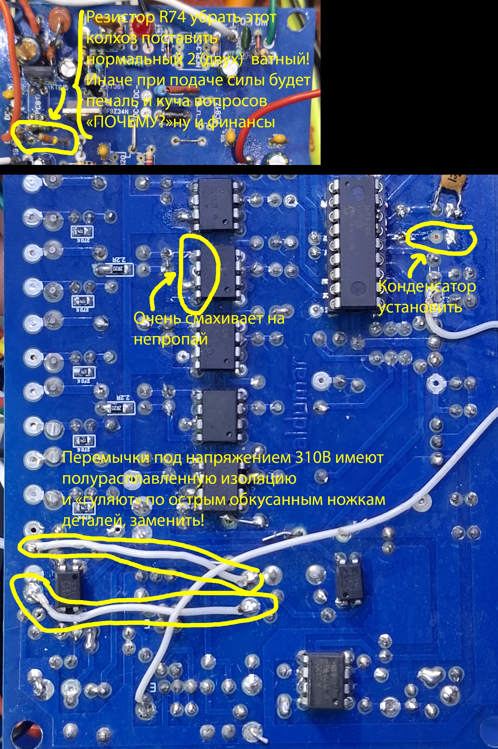

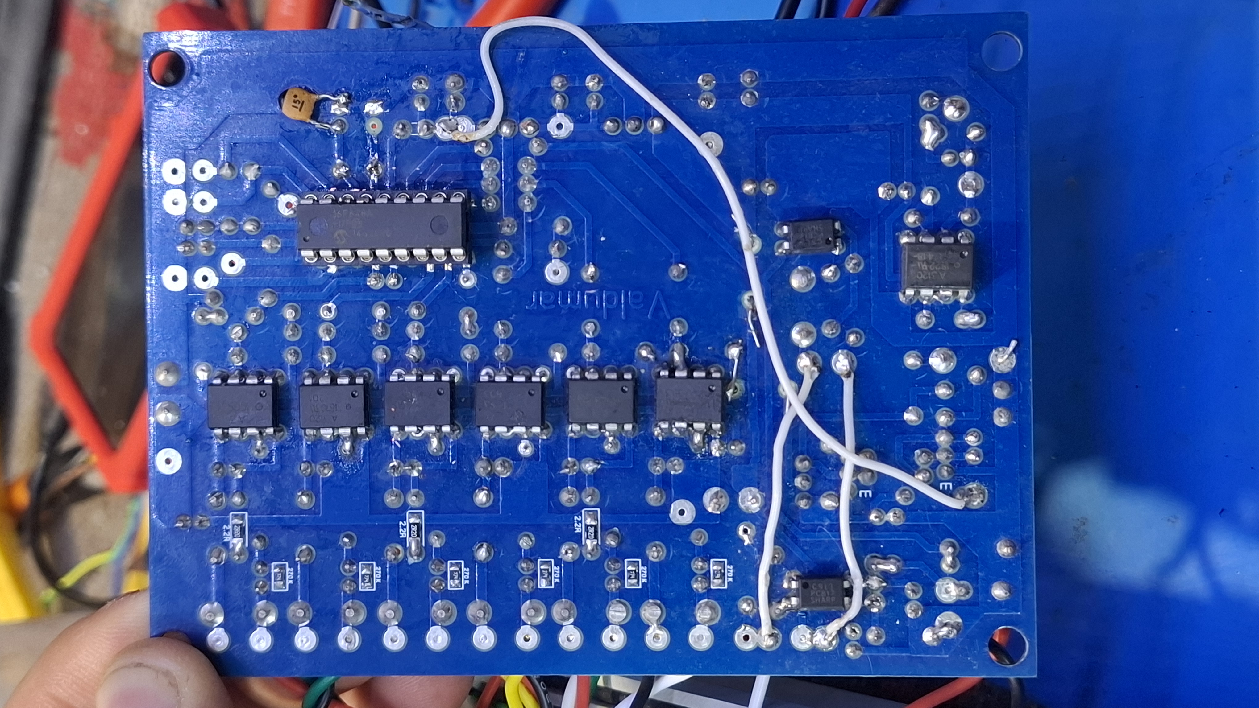

Доброго дня.
Ко всему вышесказанному 5 копеек.
valdumarchik проект реально с высокой повторяемостью и легко реализуем даже на немного "кривых" платах.
Но при соблюдении некоторых условий, в вашем (да и в общем) случае необходимо перестать торопиться и более внимательно отнестись к мелочам (которые в итоге рождают все проблемы, возможно лавинообразно), качеству пайки, устанавливать детали никак не меньшего номинала по мощности, что указана на схеме (их немного, но если их подписали бери никак не меньше написанного).
Да и подобные силовые проекты не терпят: "временно поставлю, проверю, а после заменю" или "и так сойдет", обычно это бьет по финансам, а порой и по конструктору.
Всем добра!
Вот бегло исправить перед пуском
 Заголовок сообщения: Re: Частотный преобразователь
СообщениеДобавлено: Ср окт 08, 2025 19:31:02
Зарегистрирован: Вс ноя 24, 2024 11:45:54
Сообщений: 17
Конечно спасибо за советы. Но: на перемычки не обращаю внимания, т к силу не подаю, про кодер писал- пох, не пропай на 3120 да есть, но эта нога не используется... Резистор, да греется, заменю....
