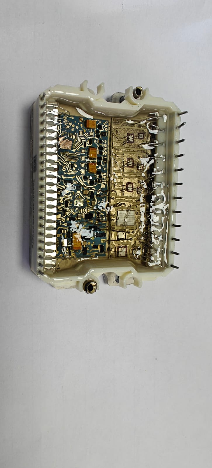

Зарегистрирован: Ср сен 24, 2025 12:01:05
Сообщений: 2
Здраствуйте,не подскажите нашли ли вы название такого модуля ????
WhatsApp Image 2025-09-24 at 11.35.15.jpeg [104.15 KiB]
 Заголовок сообщения: Re: Частотный преобразователь
СообщениеДобавлено: Ср сен 24, 2025 19:51:53
Зарегистрирован: Ср июл 15, 2009 22:41:44
Сообщений: 100
Откуда: Россия
А на торце разве названия нет ??
СообщениеДобавлено: Чт сен 25, 2025 09:42:17
Сообщений: 2
kOt-90, здраствуйте ,к сожелению нет )))
