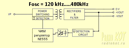

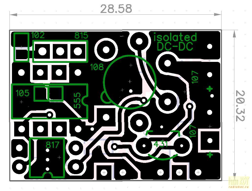

Изоляция первичных цепей от вторичных осуществляется оптопарой PC817 и еще более древним, чем NE555, трансформатором с маркировкой «108». Этот трансформатор по проведенным испытаниям выдерживает переменное напряжение до пробоя 2 кВ. Моточные данные на который будут даны в конце статьи. Так как колечки в них маленькие то и максимальный выходной ток так же небольшой, и равен 70 мА при 15 вольтах на выходе и входе. Блок схема:
Детектор напряжения на TL431, а детектор тока на n-p-n транзисторе с шунтом 1 ом. Схема содержит минимум компонентов и предоставляет большую гибкость в настройке по разное напряжение, частоту и максимальный ток ключа. Главная хитрость схемы заключается в том, что в выходном ключе работает не полевой, а самый дешевый биполярный транзистор, да еще и по схеме с общим эмиттером (ОЭ). Ключ с ОЭ очень медленный. А что бы ключ быстро закрывался используется запирание отрицательным напряжением. При таком управлении и 1 МГц не предел для ключа. Но таймер NE555, увы, только до 500КГц. Единственное требование – коэффициент усиления должен быть не менее 100. Чем больше, тем лучше и меньше нагрузка на таймер. Частота подбирается элементами RC цепи таймера. Напряжение на выходе делителем TL 431. Ток резистором 1 ом в цепи эмиттера. Конденсатор в базе ключа имеет большое значение. Он должен быть достаточной емкостью, чтобы поддерживать ток базы на всем времени выхода высокого уровня с 555, и в то же время не нагружать выход таймера за зря. Если его емкость будет больше необходимой, то будет греться 555. Для нашей частоты от 100 кГц до 500 кГц оптимальной получилась емкость в 1000 пикофарад.

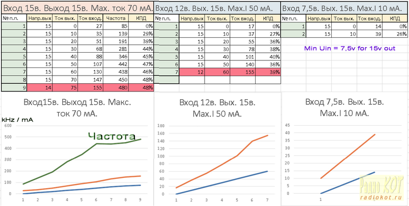

Таблица параметров на разных напряжениях питания:

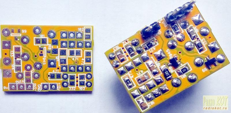

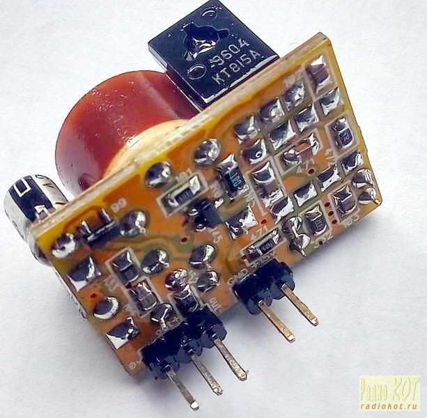

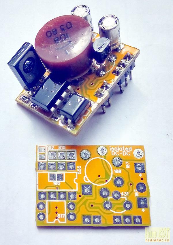

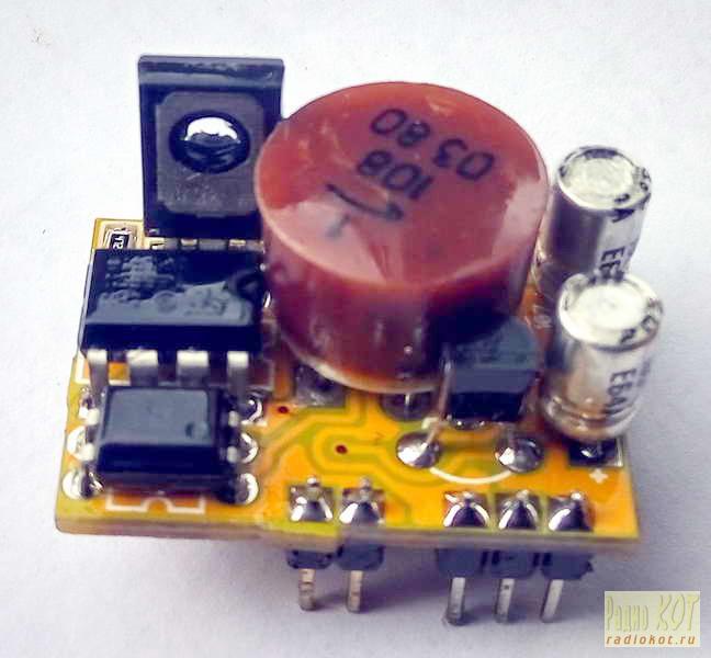

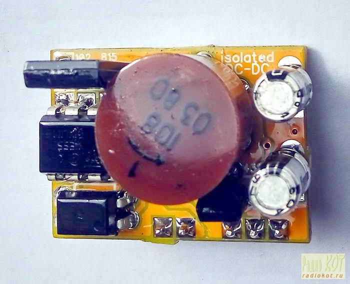

Минимальное напряжение с данным трансформатором 7,5в и максимальный ток при питании от 15 вольт 70 мА. Фотографии готового конвертера:

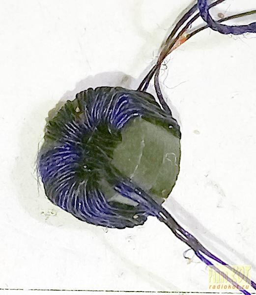

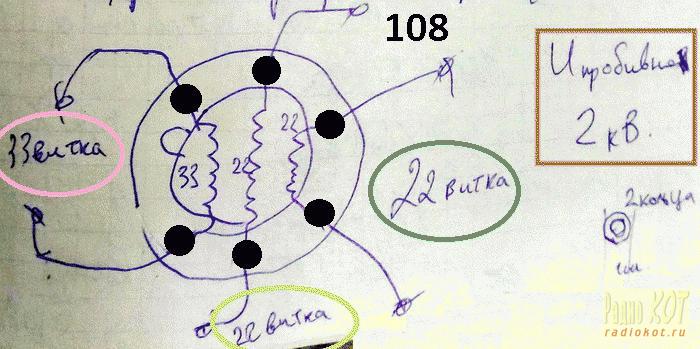

Для подсчета витков, был разобран трансформатор, участвовавший в испытаниях на пробой.
