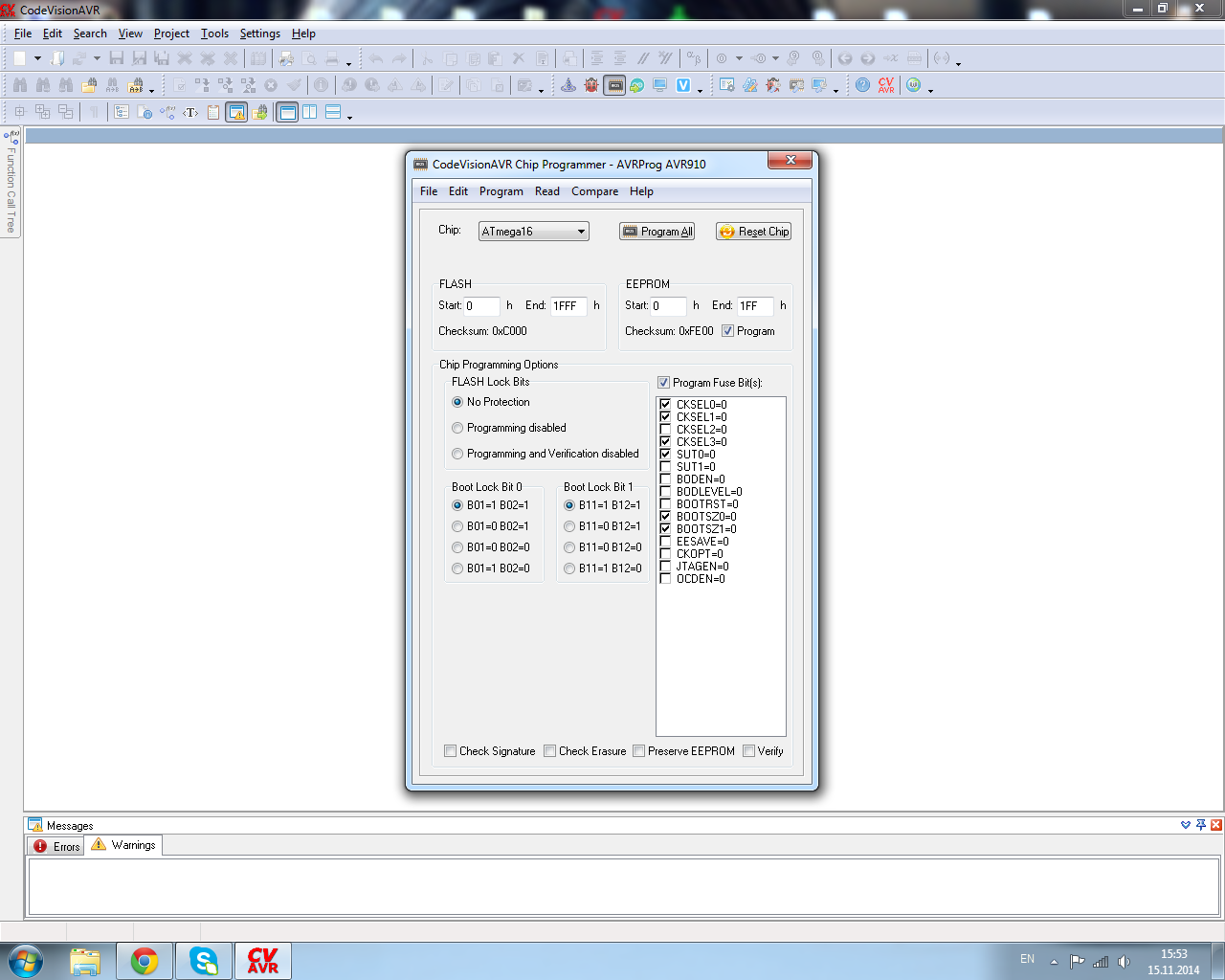

aleksandr_todorov
- Первый раз сказал Мяу!
- Сообщения: 24
- Зарегистрирован: Пн июн 18, 2012 18:56:05
Re: RG куб 4*4*4
вот фьюзы.....монтаж перепроверил уже много раз
- Вложения
- (187.36 КБ) 758 скачиваний
aleksandr_todorov
- Сообщения: 24
Re: RG куб 4*4*4
нашел ошибку....в схеме транзисторы стоят bc557 а нужны bc547 или аналог....и на базу транзисторов нужно поставить ограничительные резисторы так контроллер будет сильно греться из за обратного тока....программа для меги16 не работает...проверено

Re: RG куб 4*4*4
Транзиторы указы правельно bc557. Транзисторы включены по схеме эмитерного повторителя. Коллекторы транзисторов подключены на массу (GND, оно же и "минус" питания схемы). Если поставить на базу резисторы - то на выходе с транзистора (на эмитере) не будет достаточного напряжения для открытия (включения) светодиода.
Предполагаю вы запаяли транзисторы эмитером на массу, и не дай бог вы еще догадались их заменить на bc547. Последствия очевидны - выгорел порт МК. практически с самого начала я вам написал:
Программа работает на atmega16, ибо изначально она писалась и отлаживалась на данном МК. В последствии программа была переписана с нуля под atmega32.xkp писал(а):проверьте правильность монтажа.
