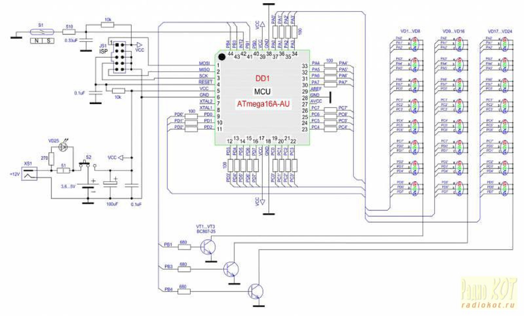

Ссылка на статью http://radiokot.ru/circuit/digital/game/23/

В схеме у вас, насколько я понял, используется по ножке микроконтроллера для каждого светодиода. Можно количество используемых ножек сильно сократить, за счет использования микросхемы - сдвигового регистра. Почитать об сдвиговом регистре можно тут: http://easyelectronics.ru/sdvigovyj-registr.html, а вот пример использования: http://easyelectronics.ru/upravlenie-semisegmentnymi-indikatorami-po-odnomu-provodu.html

При проектировании устройства рассматривался и такой вариант (с регистрами сдвига).
Недостатков три:
1. Удорожание (дополнительные микросхемы, хоть и копеечные)
2. На имеющейся монтажке нет мест для дополнительных микросхем
3. Несколько более "мудрёное" ПО
Достоинство одно:
1. Микроконтроллер с меньшим числом ног.
Вообще то для массового производства, что бы сократить количество соединений к "линейкам", такой вариант (по три регистра сдвига на линейке) вероятно предпочтительней.
В Ссылке 2 (последний абзац) точно сказано: "Вот, взяли и применив копеечный регистр, сэкономили на микроконтроллере. Зажопили кучу выводов и получили моральное удоволетворение от извращенского метода :)"

Хочу попытаться сделать для мотоцикла (ИЖ-Ю5, колеса литье). Нужно 7 линеек на сторону и минимум проводов (линейки трапецевидные равносторонние 100 мм в длину 15/25 в ширину. В глубину не более 10-12 мм). Так что применение сдвиговых регистров (а также датчика положения) просто необходимо. Однако в разработке и программировании (на МК) я полный нуб, могу только повторить за кем-то, была бы просто нормальная схема и прошивка (печатную плату мне разработать и сделать вообще не вопрос) :(
Буду благодарен за любой толковый совет.
Сама идея пока такова: на колесе расположить только линейки с диодами и регистрами (по 14 линеек на колесо по 7 на сторону), а управление и питание провести через щеточный узел (10-15 скользящих контактов я осилю)

Не знаю насколько мой совет будет толковым, но на мой взгляд, одной - двух линеек (на одну сторону) при такой угловой скорости для мотоцикла вполне достаточно. Балансировка - не проблема.
Менять прошивку суперпроблематично. Схема в принципе будет не сложной.
Скользящие контакты считаю утопией (без обид).

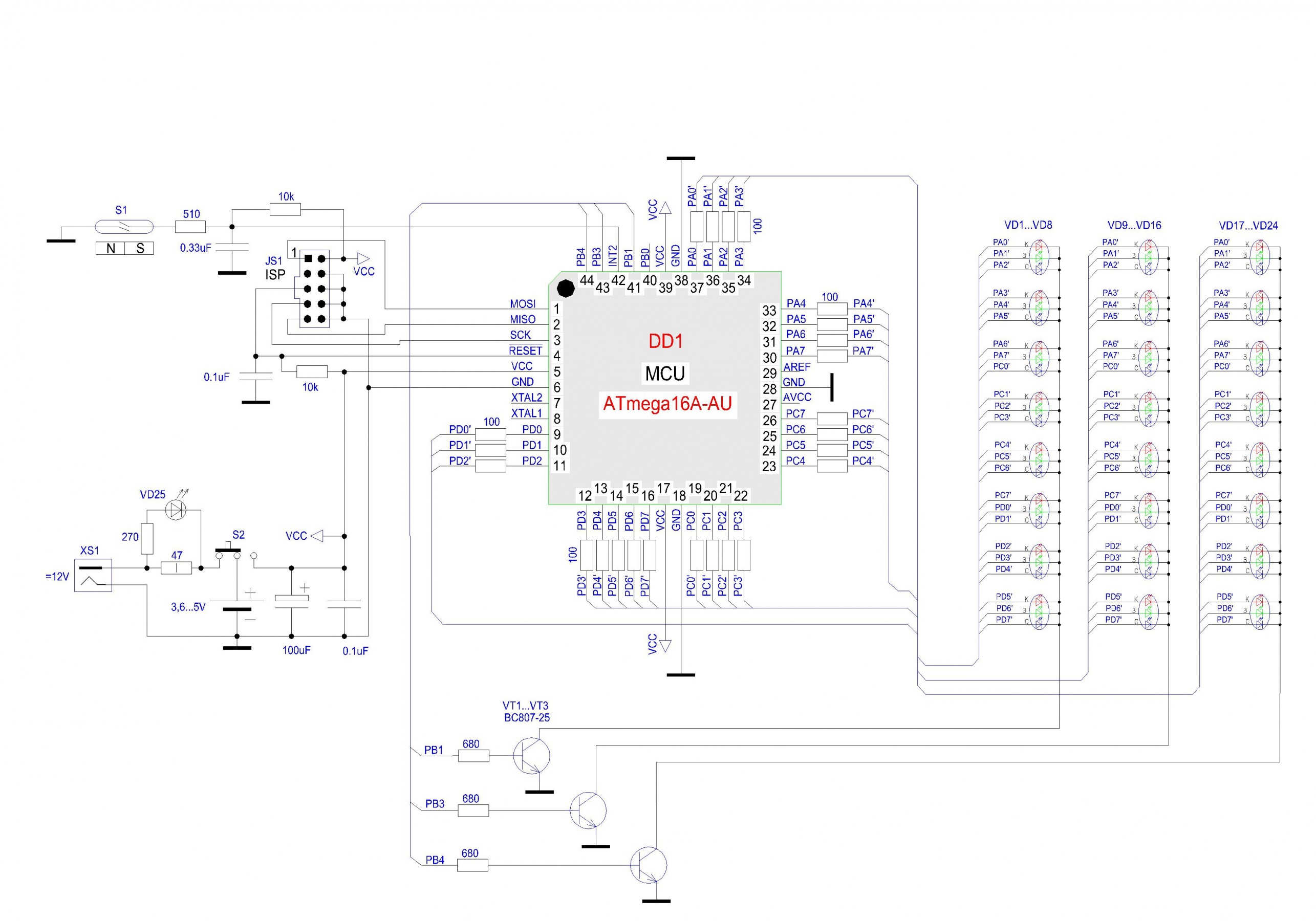

Схема плохо читается, покрупнее бы...

1.PNG [1.27 MiB]

Тысяча извинений... Вот.
