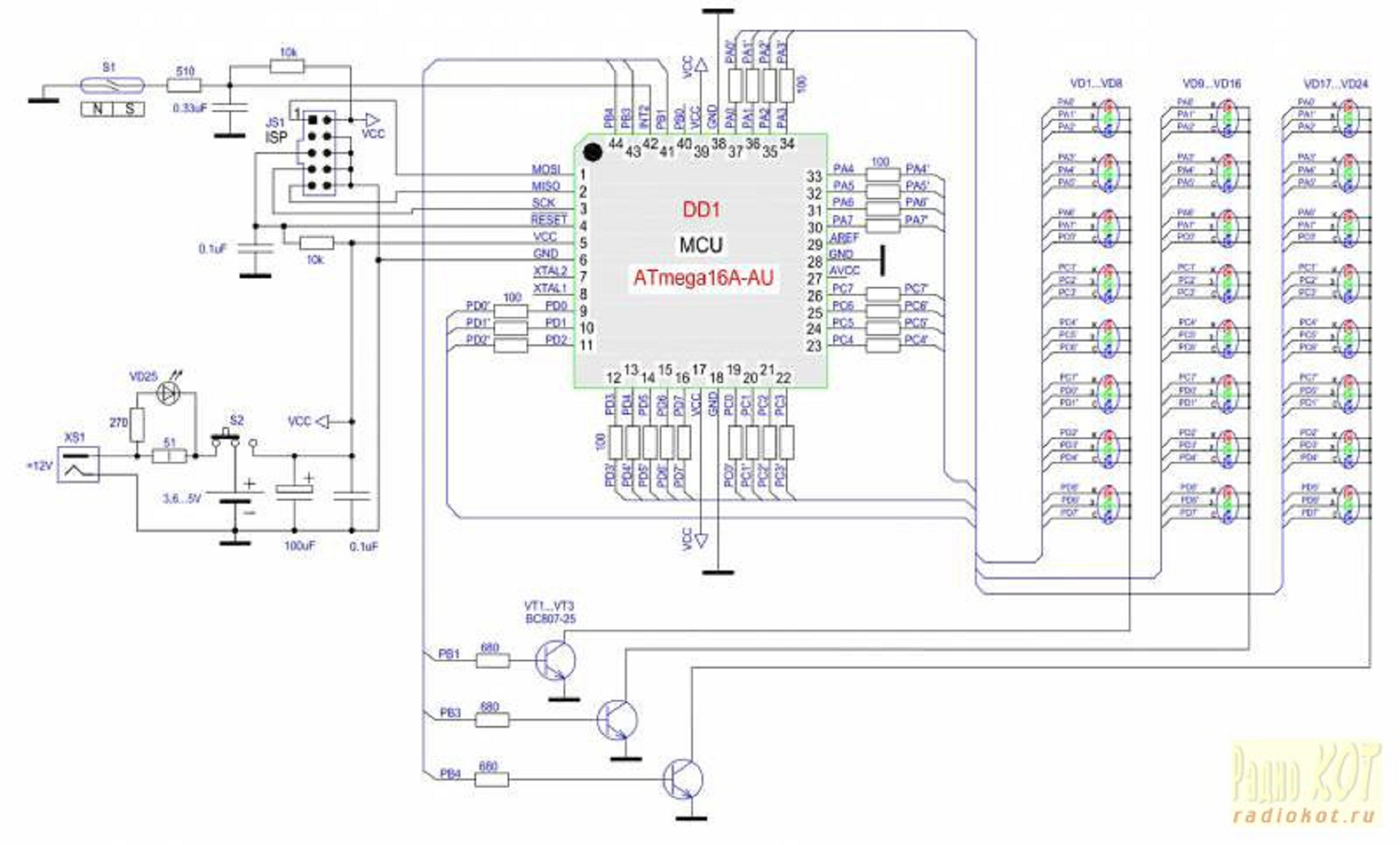

Ссылка на статью http://radiokot.ru/circuit/digital/game/23/
Забыл к статье приложить прогу "Колесо 7 цветов.xls"
Исправляюсь.

В схеме у вас, насколько я понял, используется по ножке микроконтроллера для каждого светодиода. Можно количество используемых ножек сильно сократить, за счет использования микросхемы - сдвигового регистра. Почитать об сдвиговом регистре можно тут: http://easyelectronics.ru/sdvigovyj-registr.html, а вот пример использования: http://easyelectronics.ru/upravlenie-semisegmentnymi-indikatorami-po-odnomu-provodu.html

При проектировании устройства рассматривался и такой вариант (с регистрами сдвига).
Недостатков три:
1. Удорожание (дополнительные микросхемы, хоть и копеечные)
2. На имеющейся монтажке нет мест для дополнительных микросхем
3. Несколько более "мудрёное" ПО
Достоинство одно:
1. Микроконтроллер с меньшим числом ног.
Вообще то для массового производства, что бы сократить количество соединений к "линейкам", такой вариант (по три регистра сдвига на линейке) вероятно предпочтительней.
В Ссылке 2 (последний абзац) точно сказано: "Вот, взяли и применив копеечный регистр, сэкономили на микроконтроллере. Зажопили кучу выводов и получили моральное удоволетворение от извращенского метода :)"
P.S. За предложение спасибо. Программер разыгран, подарен пользователю Atmega8

Скажите пожалуйста, а почему геркон уже не нужен, а то я не догоняю?

Просто, когда я только проектировал устройство, не был уверен, что без синхронизации оборотов колеса "картинка" будет устойчивой, поэтому и предполагалась установка геркона. При установки устройства на колесо велосипеда, в процессе регулировки зазора между магнитиком и герконом, я нечаянно сломал геркон. В запасе его не было. Пришлось "закомментировать" строки связанные с герконом и выставить "скорость оборотов колеса" примерно на среднюю. После проверки в работе, оказалось что и так всё отлично, а может даже и лучше)) В общем, к геркону я так и не вернулся, так как не вижу причин к этому.

Спасибо! за ответ! А если раскоментировать эти строки, работать будет?

Работать конечно будет. Появится синхронизация. Только, в этом случае, наличие геркона и движение магнита рядом с частотой 1-4 Гц будет обязательным.
//TCNT2=tmp_t2;
TCNT2=220;
+ этот фрагмент программы поменять на это: TCNT2=tmp_t2;
Тут видно, что теперь получится что TCNT2 не жестко равно 220, а меняется в зависимости от скорости движения велосипеда.

Схема плохо читается, покрупнее бы...

Тысяча извинений... Вот.
