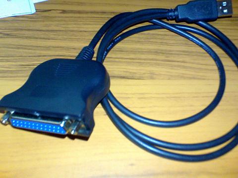

Сообщение D@MIS »
Вот купил такого зверя, но как 100% эмуль LPT он не будет , и работает он только как поддержка принтеру

Сообщение yeskela »
lexa777 писал(а):http://www.nix.ru/autocatalog/adapters_switches/TRENDnet_TU-P1284_Parallel_printer_C36M_1.8._64037.html
Этот переходник, как и большинство других "принтерных" переходников позволяет подключить только принтер, виртуального LPT порта в системе Вы не дождетесь.
По этому вопросу много инфы перелопатил, в результате собрал переходник USB to LPT на ATmega8. Принтер не проверял, но всеми пинами полученного LPT можно управлять так-же как и на встроенном LPT. www.nm-bm8036.land.ru/downloads/usb-to-lpt_(atmega8)_files.rar
Программатор через такой переходник работает "на ура", единственно пришлось поковыряться с настройками, что-бы ПониПрог увидел этот порт.

Сообщение yeskela »
сахар писал(а):yeskela,а указаный вами переходник,будет работать с такими ус-ми как"Светодиодная матрица"есть на сайте или "Омега"бс,ведь там идет обращение напрямую к адресу 378h(1лпт),и на сколько я понял если порта на материнке нет,то и адрес в биосе не указан?Или адрес указуется не там?
Если Вы имеете ввиду готовый "фирменный" переходник, то 100% работать не будет. Если самоделку по приведенной ссылке - то программы, управляющие портом через его адрес 100% БУДУТ РАБОТАТЬ.
