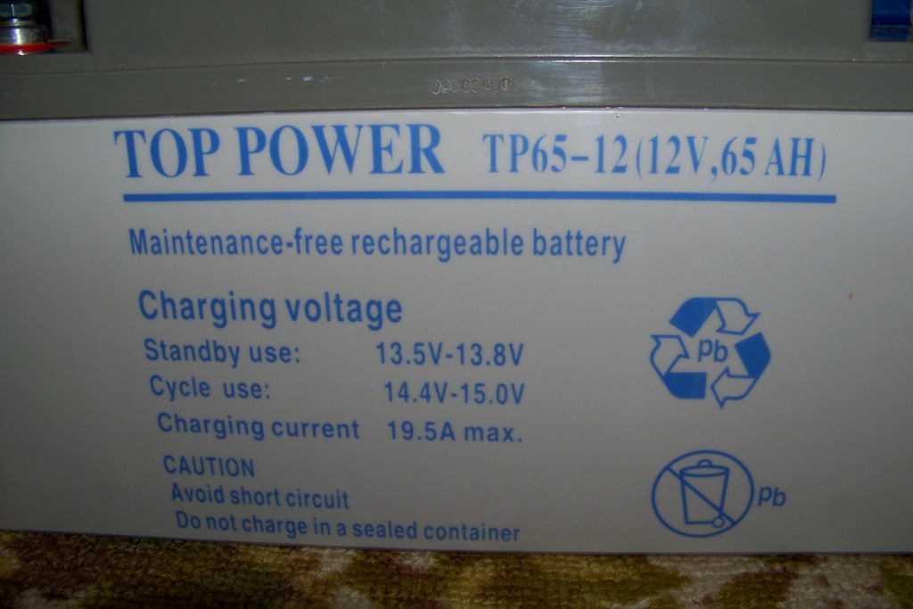

Привет. И снова я, со своими мыслями в слух. Посидев над платой и исходником ОБНАРУЖИЛ что опорное напряжение (на 1-pin IC1) совсем не соответствует режимам описанным автором
Особое внимание необходимо уделить настройке компаратораR25-на схеме в левом верхнем углу пересчет. При напряжении на АКБ 13.8в напряжение на делителе д.б. 1.97в.
На самом деле :
при 13,8В на делителе д.б. 2,16В
при 15,2В на делителе д.б. 3,09В
при 10,6В на делителе д.б. 0,44В
при 12,6В на делителе д.б. 1,69В
Исходя из того что имеем подобрал такие режимы в своем варианте:
МАКСИМУМ для АКБ - 15В - 3,09В (режим дозаряда)
----------,5В - 2,16В (режим заряда)
----------,6В - 1,69В (режим дозаряда при "хранении")
----------,4В - 0,44В (режим разряда)
Уменьшил режим дозаряда к 15В, исходя из рекомендуемых характеристик на моем АКБ Прилагаю фото

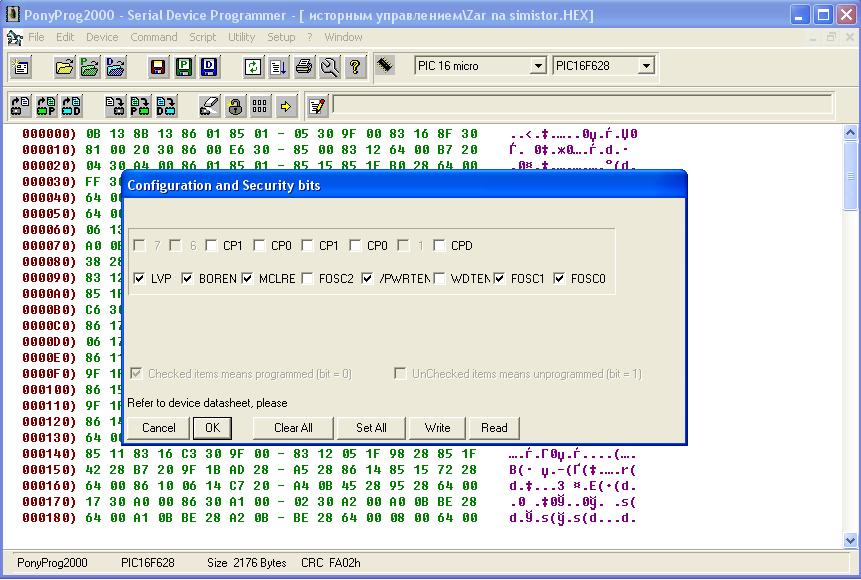

извините пожалуйста еще раз... товарищ который будет прошивать ,просит фьюзы..,а я не знаю что это.Подскажите плиз
Vitaly-31
Сообщения: 10
Зарегистрирован: Сб ноя 26, 2011 17:14:29
Откуда: Украина Киевская обл.
Re: Зарядное устройство автомобильных аккумуляторов с симист
Сообщение Vitaly-31 »
Привет. У меня программатор PICkit 2 , при прошивке мне надо только НЕХ файл. Прошивка включает в себе и фюзы. Вот в PonyProg2000 .
(114.96 КБ) 1054 скачивания
