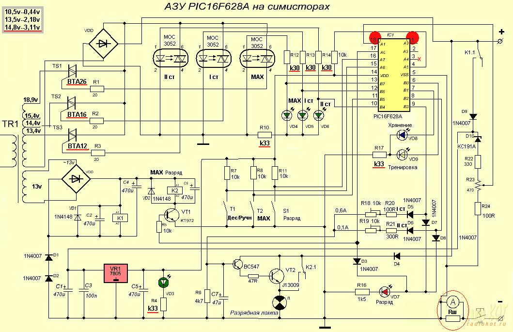

Всем доброго дня.
Начну обсуждение статьи "Зарядное устройство автомобильных аккумуляторов с симисторным управлением".
Когда начал собирать плату, обнаружились некоторые не состыковки печатки с принципиальной схемой. На печатке 10-я и 11-я ноги PIC-а перепутаны. Потом при настройке компаратора, при стабилитроне КС182 невозможно вогнать в заданные режимы. После симуляции в Proteus-е подобрал КС191. Потом подстроичники R18 и R19 поставил на 10кОм . КТ3102 заменил BC547 а КТ819 из блока ATX на J13009. Настраивал через два блока питания , один [1]имитировал АКБ а вторым [2]подавал на нижний мост по схеме. Проверил все режимы но на "хранение" ни в какую. Думал косяк с прошивкой, посмотрел на исходник а там при 15,8 переходит в синий"хранение". Дал [1]блоком питания 15,8 нифига аж при 16,3 перешёл в синий.
Потом пришла очередь силовой части. Подключил транс и симисторы TS1 и TS3 без TS2. АКБ взял 12AH. Амперметра пока заменил тестером. Включил на "Дес/Ручн" и ... ВКЛЮЧИЛ в розетку. 5 сек. "полет нормальный" а на амперметре идет зарядка 0,7А , смотрю нижний мост греется и два диода D1 D2 гарячие , при отключеных симисторах.
Посмотрев по схеме увидел, что минус идёт через нижний мост а плюс через верхний в один полупериод . Подключил нижний мост через блок питания(на ТС-е надо домотать отдельную обмотку для питания нижнего моста) и всё стало алес-гуд. Да забыл на печатке есть отвод от 2-ой ноги PIC-а , зачем? Просьба к автору исправте пожалуйста прошивку и выложите здесь а то я не дождусь чтоб аккумулятор до 16,3 зарядился.
Привожу ниже файлы симуляции , редактированную печатку и схемку.

Привет. И снова я, со своими мыслями в слух. Посидев над платой и исходником ОБНАРУЖИЛ что опорное напряжение (на 1-pin IC1) совсем не соответствует режимам описанным автором
Особое внимание необходимо уделить настройке компаратораR25-на схеме в левом верхнем углу пересчет. При напряжении на АКБ 13.8в напряжение на делителе д.б. 1.97в.
На самом деле :
при 13,8В на делителе д.б. 2,16В
при 15,2В на делителе д.б. 3,09В
при 10,6В на делителе д.б. 0,44В
при 12,6В на делителе д.б. 1,69В
Исходя из того что имеем подобрал такие режимы в своем варианте:
МАКСИМУМ для АКБ - 15В - 3,09В (режим дозаряда)
----------,5В - 2,16В (режим заряда)
----------,6В - 1,69В (режим дозаряда при "хранении")
----------,4В - 0,44В (режим разряда)
Уменьшил режим дозаряда к 15В, исходя из рекомендуемых характеристик на моем АКБ Прилагаю фото

Почему вы решили, что перепутаны ноги 10 и 11? Если в исходнике ( bsf PORTB,4 ;Заряд II ступенью ). Конечно же с компаратором не все так просто. Однако может не стоит добиваться точных совпадений. Главным являются два критерия: напряжение отключения при разряде и отключение при заряде. Первое основное т.к разряжать АКК ниже 10,6В не рекомендуется, но можно его разрядить и до 11,0В. Если вас не устраивает напряжение отключения, то в строке
(movlw b'11001111' ;Включить опорное напряжение 16.8В (3,13В) ) наберите b'11001110' что уменьшит напряжение отключения на ~0.6В. При замене резисторов R18 и R19 на 10кОм изменится коэфф деления компаратора. Если не получается начните настраивать с конца программы подайте вместо АКК 16,2В и регулировкой R23 добейтесь отключения, однако потом придется подгонять компаратор под разряд. Трудности с прошивкой? Напишите лучше в личку Vovgrad2@Mail.ru А 2-я нога для отключения транса при переходе на хранение, я вам схемку перешлю. Только сейчас увидел тему в фрруме. Извините. Но ЗУ работает, и не в единичном экземпляре. Сейчас собираю точно такое же. И готовлю упрощенный вариант на PIC12F629. Пишите - поможем.

Приветствую vovgrad :)
Вы пишите
НЕ спорю но я имел ввиду не програмно перепутаны 10-11pin, а на печатке. В вашем варианте с 10-ой идет на R8 , а с 11-ой через R14 на MOC IIст. Я это в печатке исправил. Это зарядное у меня работает нормально, делаю сейчас третью плату. Заметил такую зависимость :( выходного напряжения дозаряда Iст. у меня при 217V - 14,3V а 15V при 228V и выше. Получается что если в сети просядет чуть меньше 220V зарядное на "хранение" не перейдет физически. Значит мотать транс нада с учетом напряжения в сети конкретного случая.

Приветствую Yurannich посмотри на обновлённую схему и печатку.
С лкемы Х4 сразу на диод без сопротивления.
