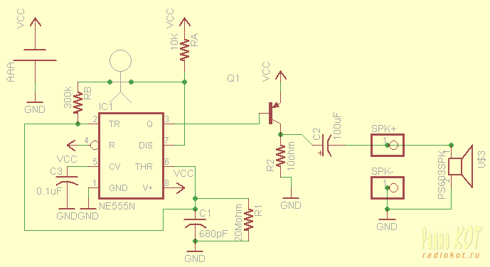

Решил сделать вот прикольную вещь!
http://radiokot.ru/circuit/digital/game/22/
Собственно, вот сама схема:
В основном всё понятно:
1)Там, где человечек - контакт с рукой.
2)Вывод "4" - соединён с грифелем карандаша.
3)AAA - батарейка, обеспечивающая питание. НО! Судя по даташиту, минимальное напряжение питания - 4,5Вольта.
4)На транзисторе, насколько я понимаю, собран усилитель, т. е. подойдёт любой p-n-p транзистор?
Правильно ли я всё понял, и, объясните пожалуйста, будет ли рабоать таймер от 1,5В??

Штука интересная, надо будет собрать.
От 1.5В - маловероятно.
Подойдет любой мелкий пнп транзистор.

Сама штука сильно прикольнула, особенно игра на воде из-под крана :))
Но на видео вроде была 1,5В батарейка, и вроде всё работало. Вряд ли провода кто-нибудь протянул к ней :)
Тут подумал: вроде 4 вывод просто брошен на плюс. А соединение:
одной рукой с одним контактом на схеме напрямую;
другой рукой по грифелю водить;
другой контакт соединён с грифелем. Так или не так?

От полутора вольт точно не будет работать! Кстати, и от 4,5 В - не факт (в зависимости от микрухи). Мне попадались экземпляры, которые стартовали с 5,2-5,3 В. Хотя говорят есть и обратная тенденция.
По поводу транзистора - кт361, простой и доступный.

Да, 4 на плюс, там VCC стоит. Возможно там батарейка мелкая на 12В (что в брелки автосигнализации ставят)

Я подумал, что 1,5В, потому что ААА - обозначение мизинчиковых батареек :)
Но значит, буду от 12В питать :)

Ещё хотел бы спросить про цепочку R1C1: нет резистора на 20МОм. Как можно изменить эти детали без потери работоспособности?
Можно поставить любой имеющийся резистор порядка единиц (десятков) МОм и особо не заморачиваться.

Воплощение схемы в EWB показало, что не всё так просто. При смене резистора на 10МОм сильно меняется длительность и скважность импульса, но схема остаётся работоспособной. :)
Но поскольку высокоомных резисторов нет, придётся ставить на 10МОм :)
Насколько сильно?

Если есть на 10Мом, то может добавить еще один такой и получить 20? :idea:

С трудом нашёл в старых запасах 2 резистора на 5,1МОм. Несколтко на 2,7, один на 4,7МОм. Так что всё не так просто :(
А где вообще используются такие резисторы?

Вот статья про таймер 555, простой пересчитай эту цепочку с другим кондесатором и резистором :)) http://radiokot.ru/articles/01/

hrak, вообще-то это не та цепочка. И статью я читал, прежде чем спрашивать. В EWB я уже попробовал в 2 раза увеличить ёмкость (1360пФ) и во столько же раз уменьшить резистор. Результат - далеко не один и тот же :)
Было бы всё так просто - не было бы проблем :)

И, кстати, 0,25Вт бывают максимум 10МОм. Два последовательно = решение проблемы. Но в магазине максимум на 1,5МОм :(
Придётся заказывать, может, придут

Нет, тут уменьшить резистор и увеличить конденсатор не подойдет. Это могло прокатить с R8 и RA, но не с этим.
gauss, как устройство получилось? Соответствует тому, что на видео?
