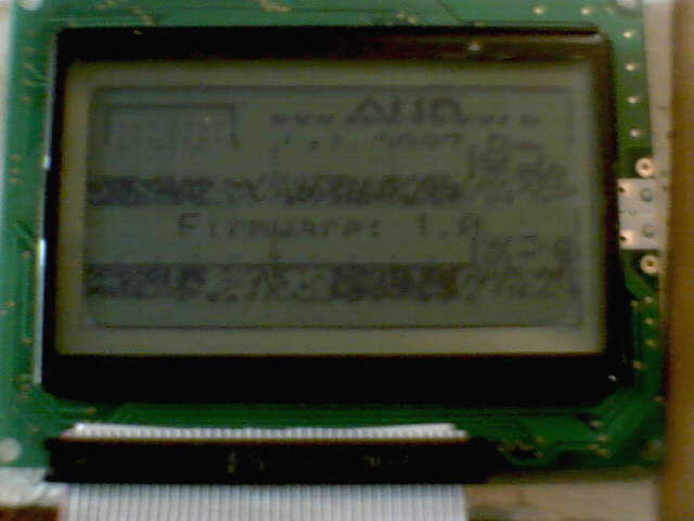

Здравствуйте, собрал осцилограф как написано в статье http://radiokot.ru/circuit/digital/measure/21/. Правда вместо LCD DEM128064 взял BG 12864. Вроде бы запускается, но на экране показывает какой-то бред (фото ниже).

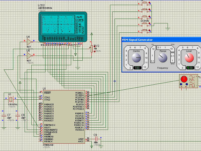

Модель в пртеусе работает нормально (скрин ниже).

Помогите разобраться в чем дело.
PS контакты все проверил вроде все правельно.
Проблема решена. Ее решение было на сайте разработчика http://www.serasidis.gr/circuits/AVR_os ... oscope.htm
а именно
aliev писал(а):
After that, you Must disable the JTAG interface from your ATmega32 microController. If you don't do that, the mega32 will show you the initial screen and when it go to the oscilloscope screen it will restart immediately to the initial screen and it will stay there for ever.
То есть нужно было отключить фьюз JTAG

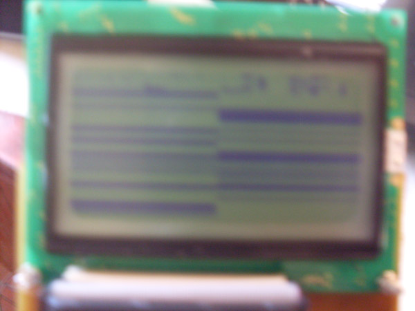

СообщениеДобавлено: Вт окт 19, 2010 14:16:37
Зарегистрирован: Вт сен 28, 2010 09:04:34
Сообщений: 14
У меня возникли 2 проблемы:
1. При прошивки hex- файлом который лежит в архиве с исходниками осцилограф работает, однако с проблемами - мирцание дисплея.
2. А если запустить .aps проект в AVR studio 4 и после чего откомпилировать его, при запуске осцилографа возникают на экране какие то черные полосы и ничего кроме них не отображается.
SDC10582.JPG [59.97 KiB]
SDC10586.JPG [65.58 KiB]
К статии hex файлы который я компилирую отличаются от файла который вложен в архив. У меня предчуствие что проблема в версии win avr, на который ссылается проект, однако я перепробывал все версии все тоже самое. (P.S. В протеусе модель работает нормально с любым из скомпилированых hex-файлов)
Если у кого нибудь есть какие то идеи пишите (я уже задолбался .... :dont_know: )...
