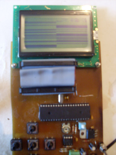

Здравствуйте, собрал осцилограф как написано в статье http://radiokot.ru/circuit/digital/measure/21/. Правда вместо LCD DEM128064 взял BG 12864. Вроде бы запускается, но на экране показывает какой-то бред (фото ниже).
Image.jpg [21.87 KiB]
Модель в пртеусе работает нормально (скрин ниже).
Untitled-1.jpg [177.23 KiB]
Помогите разобраться в чем дело.
PS контакты все проверил вроде все правельно.
 Заголовок сообщения: Re: Портативный осциллограф на микроконтроллере ATmega32
СообщениеДобавлено: Вт сен 28, 2010 09:37:36
Карма: -22
Рейтинг сообщений: -63
Зарегистрирован: Вт сен 14, 2010 10:27:19
Сообщений: 2584
сравните дш на индикаторы.
СообщениеДобавлено: Вт сен 28, 2010 10:22:29
Зарегистрирован: Вт сен 28, 2010 09:04:34
Сообщений: 14
сравнил вроде совпадают
BG12864 DEM128064
1 Vss Vss
2 Vdd Vdd
3 VO VO
4 D/I RS
5 R/W R/W
6 E E
7-14 DB0-DB7 DB0-DB7
15 CS1 CS1
16 CS2 CS2
17 /RST RSTB
18 Vee Vout
19 A A
20 K K
СообщениеДобавлено: Вт сен 28, 2010 10:45:08
Карма: -22
Сообщений: 2584
Это очевидно. Надо проверять совпадение сигналов и временных интервалов. Наличие особенностей.

Проблема решена. Ее решение было на сайте разработчика http://www.serasidis.gr/circuits/AVR_os ... oscope.htm
а именно
aliev писал(а):
After that, you Must disable the JTAG interface from your ATmega32 microController. If you don't do that, the mega32 will show you the initial screen and when it go to the oscilloscope screen it will restart immediately to the initial screen and it will stay there for ever.
То есть нужно было отключить фьюз JTAG
