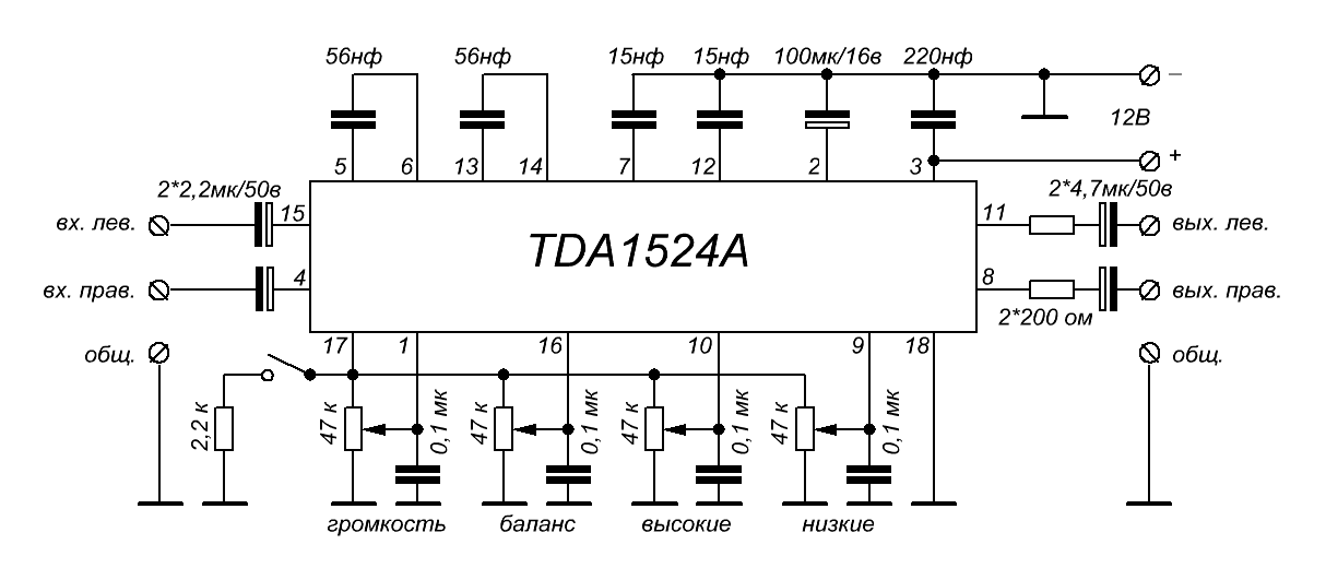

спаялсо вот такой агрегат у меня http://radiokot.ru/circuit/audio/other/17
вместо переменных на 47к поставил 50к. вместо конденсатора на третьей ноге в 220pF установил 56pF(больше не было)
печатку использовал другую. ибо был ограничен в размиерах.
и ничего не работает
при подключении(комп БП) стоит полная тишина. при отключении от питания идет маленький щелчек.
музыки нет совсем...
топика по этой статье не нашел, но кто то собирал же такое?

На этой микросхеме собрано большое количество регуляторов многими радиолюбителями.
Ищите ошибки в монтаже, сопли, правильность подключения микросхемы, подключение питания...

там конденсаторы полярные нарисованы. плюс у них это закрашеная сторона или нет?

На схеме, плюс у конденсаторов, не закрашенный.
Возможно вы попали на подделку, в своё время попадал сам.

А ничего что в схеме 2 опечатки? Там вмето пикофарад должны быть нанофарады (2 емкости по 68нф и 2 по 15нф). Смотрите даташит http://www.radio-portal.ru/modules.php? ... A&show=100

Ваша правда - на схеме ошибочно указаны емкости.
По дурацкой привычке попутана маркировка (на русском и
английском написание практически совпадает nf и пф).
Не знаю о чем думалось в этот момент.
15 нФ/nF = 15000 пФ/pF = 0,015 мкФ/µF (маркировка 153)
56 нФ/nF = 56000 пФ/pF = 0,056 мкФ/µF (маркировка 563)

Схема в статье поправлена.
