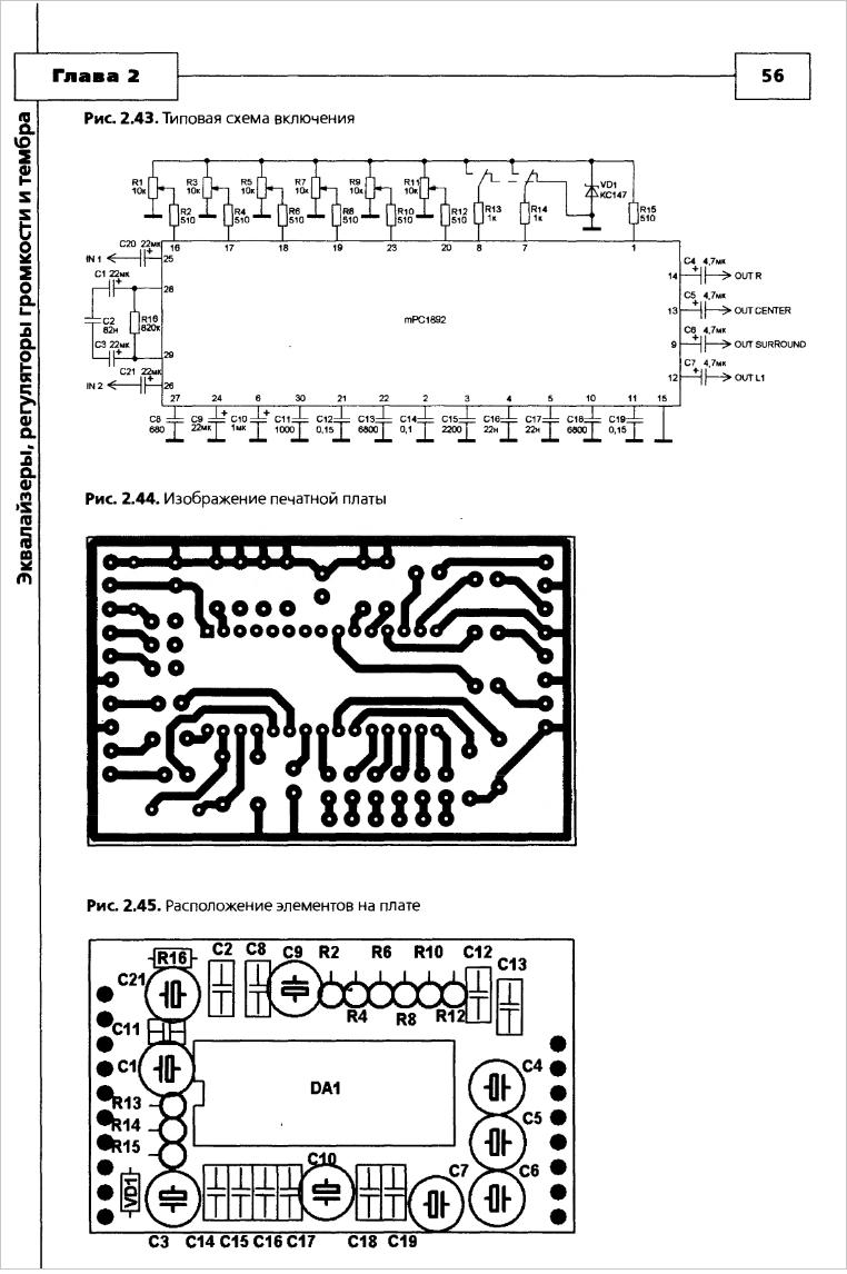

Без МК можете попробовать собрать на MPC1892 - у самого стоит в усилке, до этого пробовал и 1524 и 1036 и что-то из серии AN5836 - выше среднего. Или может у меня уши такие музыкальные - "...не могу терпеть когда фальшивят" ("Ширли-Мырли") :music:
mPC1892.JPG [129.17 KiB]
Ковчег сделал обычный человек, а "Титаник" - учёные...
