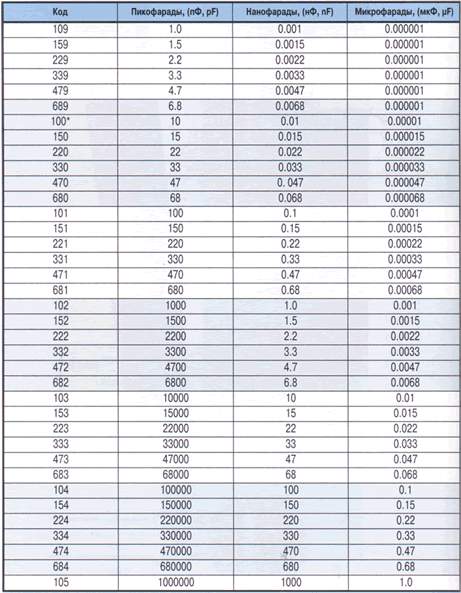

А ничего что в схеме 2 опечатки? Там вмето пикофарад должны быть нанофарады (2 емкости по 68нф и 2 по 15нф). Смотрите даташит http://www.radio-portal.ru/modules.php? ... A&show=100

Ваша правда - на схеме ошибочно указаны емкости.
По дурацкой привычке попутана маркировка (на русском и
английском написание практически совпадает nf и пф).
Не знаю о чем думалось в этот момент.
15 нФ/nF = 15000 пФ/pF = 0,015 мкФ/µF (маркировка 153)
56 нФ/nF = 56000 пФ/pF = 0,056 мкФ/µF (маркировка 563)
