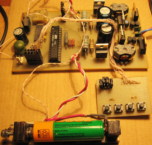

DimAlt
А нет ли фотки Вашей конструкции, как сопрягается плата(http://startcd.narod.ru/charge/lay.png) с клеммами АКБ и вообще как собрано интересно? С компьютером конечно здорово, а не будет ли автономного варианта с ЖКИ дисплеем, интересуют варианты под 2 и 4 АКБ раздельно заряжаемых? И чем плохи отсеки под АКБ с пружинками, если пропаять контакт пружинки с заклёпкой?
DimAlt
- Вымогатель припоя
- Сообщения: 576
- Зарегистрирован: Пт май 19, 2006 05:39:11
- Контактная информация:
Спасибо, исправил. Еще перерисовал участок с MAX232.vuln писал(а): по схеме volt_a подходит к ножкам 23 и 26 а вот volt_b вроде никуда?
А там нечего смотреть:) до корпуса дело не дошло, это вторая плата, первая была на мега16 для отладки через jtag. Фотки приложил, не в очень хорошем качестве, у меня инет медленый и дорогой.sergeynim писал(а): А нет ли фотки Вашей конструкции, как сопрягается плата(http://startcd.narod.ru/charge/lay.png) с клеммами АКБ и вообще как собрано интересно?
Варианта с жки не будет. Как то пробовал начинать делать, в мегу8 не лезет, а плату переделывать на мегу16 у меня нет времени и желания.sergeynim писал(а): С компьютером конечно здорово, а не будет ли автономного варианта с ЖКИ дисплеем, интересуют варианты под 2 и 4 АКБ раздельно заряжаемых?
Ни чем:) Просто у меня промышленных нет, пробовал заказывать, прислали только ААА, самодельные с пружинами получались с большим сопротивлением.sergeynim писал(а): И чем плохи отсеки под АКБ с пружинками, если пропаять контакт пружинки с заклёпкой?
Вообще ту статью надо переписывать, так как многое поменялось. К примеру, сейчас назначение переключателей другое и т. д.

DimAlt
Получается, что зарядный ток ограничен "дохлостью" блока питания для зарядки сотовых, а что будет если человек захотевший повторить зарядку применит нормальный трансформаторный блок питания, т.е. нужен регулируемый стабилизатор? Дмитрий ожидаем 2-х канальный вариант, а лучше бы 4-канальный...

Да, ток можно увеличивать. Реально этот алгоритм проверял до 1,5А, вообще, чем ток выше тем выраженней профиль и алгоритм лучше будет работать. Но тут как то не эффективно будет использовать резистор последовательно с аккумулятором, резистор надо сделать именно разрядным, а аккумулятор соединить сразу к ключу. В блоке питания ограничить максимальный ток. Я бы выбрал ток равный 1 амперу, при 1,5 аккумулятор уже сильней греется.sergeynim писал(а):DimAlt
На счет 2х каналов не раньше двух месяцев, у меня нет пока возможности заниматься доработкой, уж извините.

Добрый день. Хотелось бы узнать, вернее уточнить небольшой вопрос:
1. Ток заряда зависит от источника питания (если нужен меньше - то берем другой источник питания).
Нужно заряжать один элемент ааа емкостью 1000 мА/ч...
2. Можно ли данную конструкцию питать от usb порта (или от зарядного от моторолы л6 DCH3-05EU-0300) с напряжением 4.88 В и максимальным током в 0.55 А?

1) Да, ток заряда зависит от источника питания, алгоритм будет работать от 500мА проверял до 1,5А. На больших токах возможно будет лучше, но так же для ваших аккумуляторов ААА на больших токах зарядка, возможно будет останавливаться по отрицательному приращению.
2) От usb я б не стал рисковать. 4,88V мало, 78L05 работать не будет. Можно отдельно запитать мк 5 вольтами, отдельно силовую часть. Вообще можно подключить сначала к любому БП, предварительно ограничив ток аккумулятора, к примеру тем же резистором и посмотреть , как работает.

Ага... Таким образом можно цифровую часть питать от 5в, в вот перед составным транзистором поставить источник тока и с его помощью регулировать ток заряда как в меньшую, так и в большую сторону. Или все таки есть какие то ограничения? Так как было написано что алгоритм будет работать от 500 мА, при меньших работать не будет?

Да, микроконтроллерную часть можно представить как "контроллер" заряда. Какой ток, для мк без разницы, лижбо был более менее постоянен на протяжении заряда и выше 500мА для акк АА. 500мА это потому что чем меньше ток, тем растянутей профиль напряжения, в программе есть контроль прекращение роста напряжения на аккумуляторе, при маленьких токах напряжение, за отведенное время для этой ошибки, может не измениться и заряд остановится. Так же на маленьких токах будет маленькое приращение и если оно по программе не превысет значение "2", то заряд будет остановлен по прекращению роста напряжения, отрицательному приращению или по времени.
Оптимальное значение токов 600-1500мА.
При токах выше 1000мА, если вы заряжаете аккумуляторы малай емкости, допустип 1000mАh, то окончание заряда, как писал выше может остановиться по -dV. Это потому что профиль напряжения будет иметь вид горки и программа возможно не сможет определить начало второй фазы. В приложенных файлах с программой в статье видно, как все это дело определяется.
Кстати говоря, такой блок питания был выбран исходя из его доступности и дешевизны. Если бы я делал программу имея стабильное и мощное питание, то не стал бы так часто подавать разрядные импульсы, сейчас такая частота нужна, что бы сглаживающий конденсатор для 7805 успевал заряжаться.
Проблема с печатной платой - сборкой
Уважаемый DimAlt, прошу помощи с вашей стороны.
Развел печатную плату, собрал, не работает, а именно:
- Зарядка вроде идет, напряжение с 1,2 повышается до 1,5 вольт на аккумуляторе (пробывал разные аккумуляторы, и меньше 1 В и > и 1,2)
- Светодиод не мигает (информация в комп раз в 30 сек), но в виде
0:00:16; 0x7F 0x7F 0x36 0xFE 0x00
0:00:06; 0xFE 0x98 0xF8 0xE6 0xF8 0xF8 0x00
0:00:23; 0x7F 0x7F 0xCD 0xFE 0x00
не как у Вас. Прошивка взята из статьи, скорость порта и в программе 4800, без Max232 напрямую, Tx контроллера в RX Com port-а.
- Сильно греется КТ814, после минуты работы, пальцем не возможно держать
- Также греется 1Ом резистор, который идет от + аккумулятора.
Использовал следующие радиодетали:
BZV55C5V1 PBF
IRLML2502TR
КТ814Г
КТ361Г
Зарядка от сотового с индикатором, 6,5 В - 600МА
Выкладываю мою печатную плату, прошу, посмотрите, там все подписанно и просто, укажите на место ошибки, пожалуйста, все уже перепроверил, ничего не могу понять, почему не работает.
Подскажите как проверить, что собранно в схеме не так.
И если не сложно - поясните, какой транзистор открывается и закрывается в той или иной ситуации, и какие токи должны быть на выходах
Может выложите ваш вариант печатной платы, желательно без SMD резисторов. Или хоть что есть.
Надеюсь на Вашу помощь, посмотрите пожалуйста печатную плату
BZV55C5V1 PBF
IRLML2502TR
КТ814Г
КТ361Г
