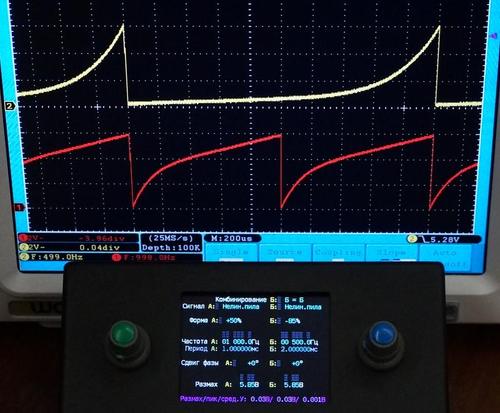

Прошивка ver1.1 :
1. Добавлен режим комбинирования Б=БамА, то же что и Б=АамБ, но в нем на канале А устанавливают несущую, а не огибающую частоту. Соответственно она и будет доступна на выходе А.
2. Добавлен режим комбинирования Б=Ах-Б, похож на Б=АхБ, но в нем перемножение происходит относительно верхнего уровня размаха, а не относительно нуля.
3. Добавлен сигнал нелинейно нарастающей пилы.
4. Мелкие исправления и улучшения кода.

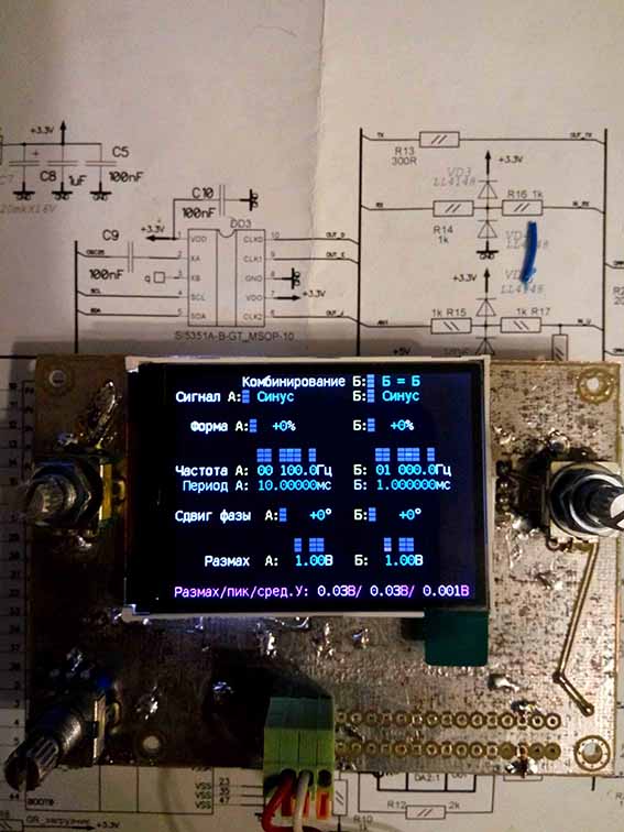

Спасибо автору за генератор. Повторил конструкцию, скажу сразу, что с танцами. При подключении по USB, комп не определяет устройство и не ставит дрова. Почитав старые статьи автора и файл dfu.txt установил кварц на 8 мГц, а дальше все как в описании. Включил - не работает, нет сигналов не на одном выходе контроллера, кроме scl и cda. В общем выкинул микруху t24c02a и все запустилось. Проверил память - живая и чистая. Жду si5351 и ищу подходящий корпус.
(78.41 КБ) 1279 скачиваний

[uquote="Sanvi",url="/forum/viewtopic.php?p=3713422#p3713422"]При подключении по USB, комп не определяет устройство.[/uquote]
Механизм прошивки через DFU отлаживал на ранней стадии работы над генератором, когда кварц был 24МГц. Потом в силу разных причин пришлось его заменить на 25МГц, а про DFU совершенно вылетело из головы :oops: Так что вы правы, что-бы воспользоваться механизмом DFU, нужно временно запаять какой-нибудь кварц из ряда 24, 18, 16, 12, 9, 8, 6, 4 или 3 МГц. И возможно потребуется снять конденсатор С9 (тактирование SI5351), так как он может мешать загрузчику определить частоту кварца. И еще не помешает ознакомится с этим.
В процессе исследования еще обнаружилось, что в Windows 10, если не инсталлировать пакет STSW-STM32080, а просто воспользоваться архивом из статьи, не хватает пару DLL (Visual C++), их можно взять тут.
[uquote="Sanvi",url="/forum/viewtopic.php?p=3713422#p3713422"]В общем выкинул микруху t24c02a и все запустилось.[/uquote]
Не пробовали чип другого производителя ? Пытались возвращать настройки к значениям по умолчанию (включение с зажатыми энкодерами) ? Попробуйте с новой прошивкой :
