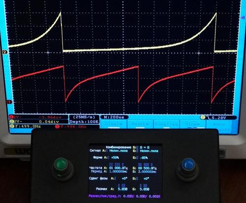

Прошивка ver1.1 :
1. Добавлен режим комбинирования Б=БамА, то же что и Б=АамБ, но в нем на канале А устанавливают несущую, а не огибающую частоту. Соответственно она и будет доступна на выходе А.
2. Добавлен режим комбинирования Б=Ах-Б, похож на Б=АхБ, но в нем перемножение происходит относительно верхнего уровня размаха, а не относительно нуля.
3. Добавлен сигнал нелинейно нарастающей пилы.
4. Мелкие исправления и улучшения кода.
