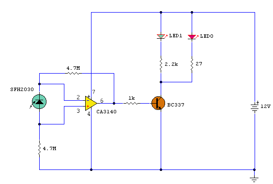

попробуй для провероки собрать енту схему на фотодиоде.
irext.gif [3.92 KiB]
Спасибо, схему вроде понял, только не понял одно - оба светодиода LED0 и LED1 включены одинаково но с разными сопротивлениями. В каком случае будет гореть LED1 и почему?
СообщениеДобавлено: Чт май 14, 2009 10:50:01
Рейтинг сообщений: 48
Зарегистрирован: Сб фев 02, 2008 10:51:52
Сообщений: 594
Откуда: Khabarovsk
оставь LED1, для LED0 слишком малое сопротивление может просто згореть схема из интернета LED0 просто не ставь.
СообщениеДобавлено: Чт май 14, 2009 10:59:22
Зарегистрирован: Чт апр 23, 2009 07:17:26
Сообщений: 38
Теперь понятно, а то слишком уж странно выглядело, даже для меня :))
