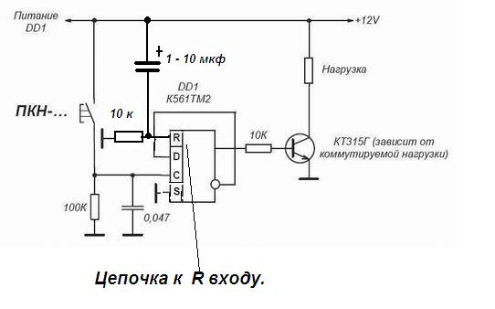

Здравствуйте форумчане,у меня вопрос. Хочу сделать электронное реле нажимаешь кнопку включается, еще раз нажимаешь выключается, хочу сделать так как на картинке,но вопрос в том что будет на выходе триггера при включении устройства, нужно что бы при включении был 0, то есть транзистор закрыт, как сделать сброс точно не знаю. Помогите пожалуйста. Огромное спассибо!

Можно так, но я бы добавил ещё например 561ЛА7 или 561ЛЕ5. Один инвертор на сброс, а на остальныж схема подавления дребезга более совершенную.
Я там R и S поменял местами, что бы рисовать удобнее было.

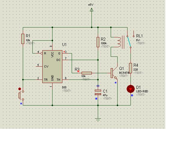

А вот как здесь можно сделать,принцип вроде тот же нажал один раз включилось, нажал второй раз-выключилось?

Я же написал) Мне нужно что-бы была одна кнопка, нажал один раз, реле включилось, второй раз нажал выключилось, и что бы при подании напряжения на схему (включение устройства) реле изначально было выключено! Я нашел две схемы (выложил), с оптопарами связываться не хочу желательно на триггерах (триггере) что бы было!

Но Ваша вторая схема не на триггере, а на таймере 555. :cry:
На триггере Вам дали. Только вот с дребезгом придётся посидеть.

Да на таймере 555 (извиняюсь) но я вот не знаю будет она работать как триггер или все таки через определенное время будет отключать нагрузку?

electro писал(а):Да на таймере 555 (извиняюсь) но я вот не знаю будет она работать как триггер
Не будет.

Получается что с добавлением этой цепочки при включении на выходе будет 0, так как у 561 входы инвертированы, правильно?

electro писал(а):Получается что с добавлением этой цепочки при включении на выходе будет 0, так как у 561 входы инвертированы, правильно?
Не совсем. При включении на выходе 0 будет, но входы не инвертированы.

У 155 и 555 серии сброс идёт нулём. Здесь единицей.
Сложность схемы защиты от дребезга зависит от механических свойств кнопки. Иногда простые схемы прокатывают, иногда с новой кнопкой работают, а потом "глючат". Самое безотказное, это применить переключательную кнопку и RS триггер. Там даже теоретически дребезг исключён, но в этой серии к RS триггеру потребуются ещё инверторы, т.к. они единицей управляются. Т.е. нужно будет два корпуса.
