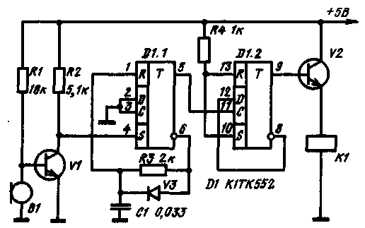

Здравствуйте форумчане,у меня вопрос. Хочу сделать электронное реле нажимаешь кнопку включается, еще раз нажимаешь выключается, хочу сделать так как на картинке,но вопрос в том что будет на выходе триггера при включении устройства, нужно что бы при включении был 0, то есть транзистор закрыт, как сделать сброс точно не знаю. Помогите пожалуйста. Огромное спассибо!
729213a5.jpg [11.23 KiB]

У 155 и 555 серии сброс идёт нулём. Здесь единицей.
Сложность схемы защиты от дребезга зависит от механических свойств кнопки. Иногда простые схемы прокатывают, иногда с новой кнопкой работают, а потом "глючат". Самое безотказное, это применить переключательную кнопку и RS триггер. Там даже теоретически дребезг исключён, но в этой серии к RS триггеру потребуются ещё инверторы, т.к. они единицей управляются. Т.е. нужно будет два корпуса.

А если вот такую схемку добавить у меня не кнопка будет управлять триггером а радиореле!
drebezg.rar [3.14 KiB]
СообщениеДобавлено: Вс сен 21, 2008 13:29:36
Зарегистрирован: Вт июл 08, 2008 19:23:37
Сообщений: 22
А может вот так сделать, на вход просто выключатель поставить с резистором на землю!?
akust-p2.gif [6.41 KiB]
СообщениеДобавлено: Вс сен 21, 2008 13:41:49
Сообщений: 22
Вот так если поставить выключатель?Будет работать как надо, и защита вроде есть?
perek.GIF [6.56 KiB]
