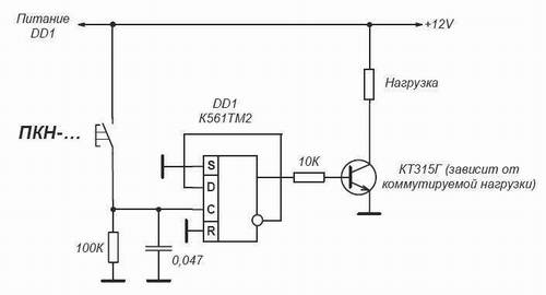

Здравствуйте форумчане,у меня вопрос. Хочу сделать электронное реле нажимаешь кнопку включается, еще раз нажимаешь выключается, хочу сделать так как на картинке,но вопрос в том что будет на выходе триггера при включении устройства, нужно что бы при включении был 0, то есть транзистор закрыт, как сделать сброс точно не знаю. Помогите пожалуйста. Огромное спассибо!

Можно так, но я бы добавил ещё например 561ЛА7 или 561ЛЕ5. Один инвертор на сброс, а на остальныж схема подавления дребезга более совершенную.
Я там R и S поменял местами, что бы рисовать удобнее было.

Вы скажите чего Вы хотите, а сделать можно даже так.
Управляется подачей или "земли" или питания на вход, или разнополярными импульсами.
Вариантов сотни. Можно вообще на одних реле сделать. Здесь уже обсуждали такие вопросы.

Я же написал) Мне нужно что-бы была одна кнопка, нажал один раз, реле включилось, второй раз нажал выключилось, и что бы при подании напряжения на схему (включение устройства) реле изначально было выключено! Я нашел две схемы (выложил), с оптопарами связываться не хочу желательно на триггерах (триггере) что бы было!

На триггере Вам дали. Только вот с дребезгом придётся посидеть.

У 155 и 555 серии сброс идёт нулём. Здесь единицей.
Сложность схемы защиты от дребезга зависит от механических свойств кнопки. Иногда простые схемы прокатывают, иногда с новой кнопкой работают, а потом "глючат". Самое безотказное, это применить переключательную кнопку и RS триггер. Там даже теоретически дребезг исключён, но в этой серии к RS триггеру потребуются ещё инверторы, т.к. они единицей управляются. Т.е. нужно будет два корпуса.
