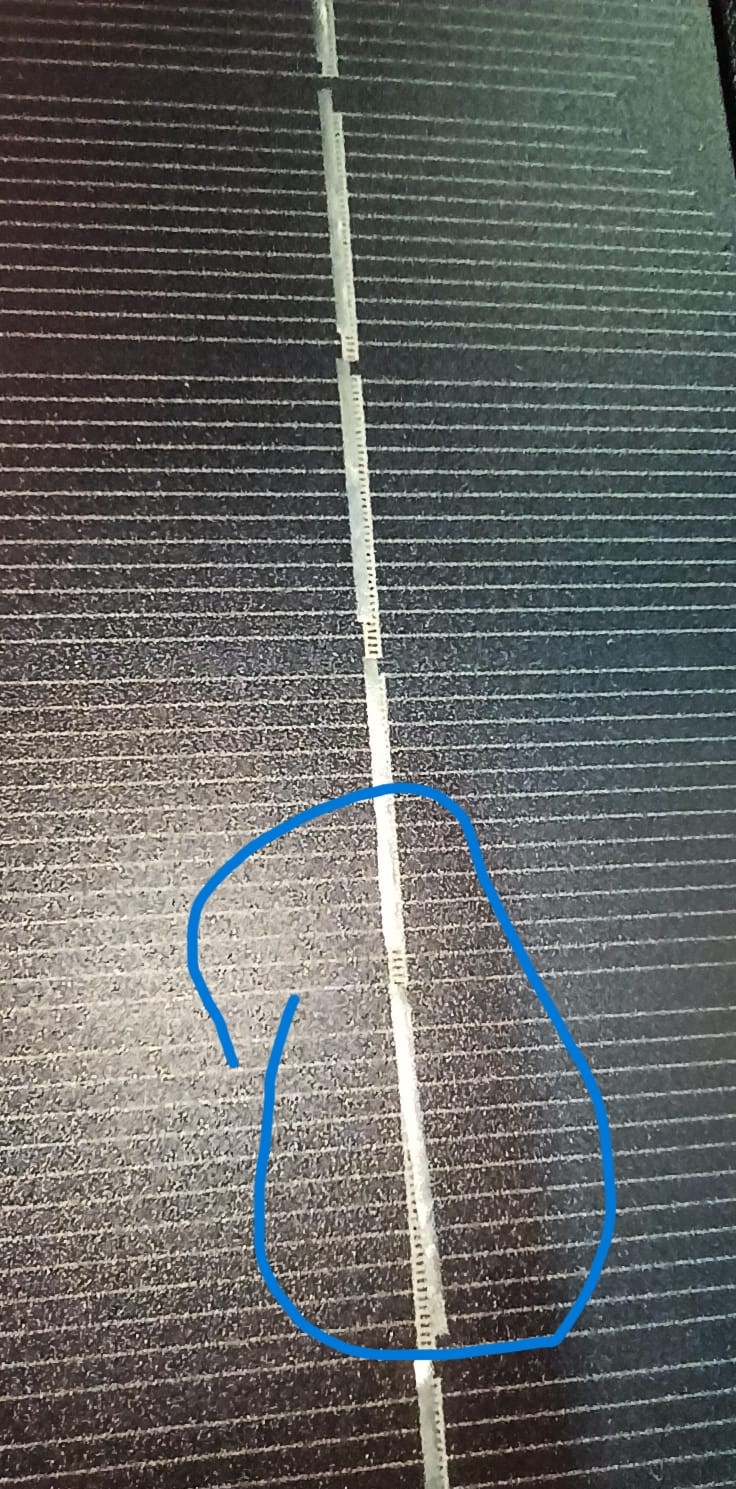

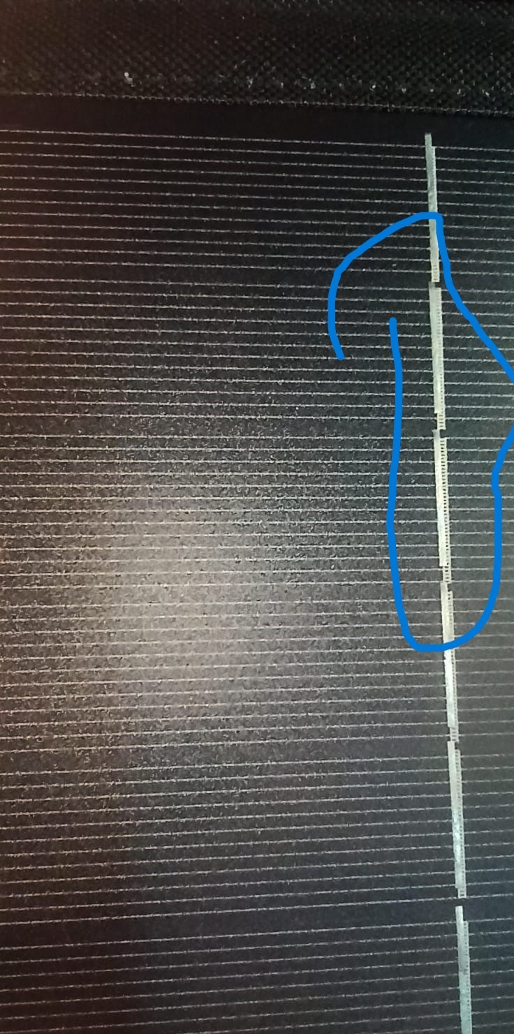

Прислали портативное зарядное устройство (солнечную панель на 10W), внимательный осмотр выявил это:
Это - брак, или не влияет на штатное использвание?
Сообщения: 32691
Сообщение kentgaryk »
А проверить в работе? Выдает ли заявленные параметры?

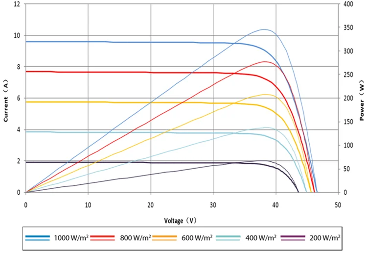

В том-то и проблема, мне непонятная. При свечении от ламп дает показатели от 3 до 4 вольт, а солнца пока нет. Как я понимаю, не должно быть проблемой преобразователя выдавать стабильные 5 вольт?
Сообщения: 32691
Солнечная панель это источник тока, при освещении даже в довольно облачную погоду, без нагрузки должна выдавать заявленную максимальную эдс. Под нагрузкой при ярком солнечном освещении в точке максимальной мощности должна выдавать заявленную мощность. Если не обеспечивает эти параметры, панель неисправна.
u37
Сообщения: 1378
Сообщение u37 »
Максимальную ЭДС оно выдавать не способно. По матчасти, у нее ВАХ диода.
Чем меньше фототок, тем меньше напряжение, даже без нагрузки.
На слабом освещении будет порядка 0.5-0.7 от максимальной ЭДС.
Сообщения: 32691
Слабость освещения относительна, в темноте вообще будет 0. А особо сомневающимся мультиметр в руку, че зря спорить. :sleep:
Добавлено after 5 minutes 48 seconds:
Примерно вот так:
u37
Сообщения: 1378
Сообщение u37 »
kentgaryk, желание спорить с матчастью вызывает лишь одно чувство.
Грусть.
Сообщения: 32691
Я привел типовой график, изучай, грусти. Кто же против? :))
