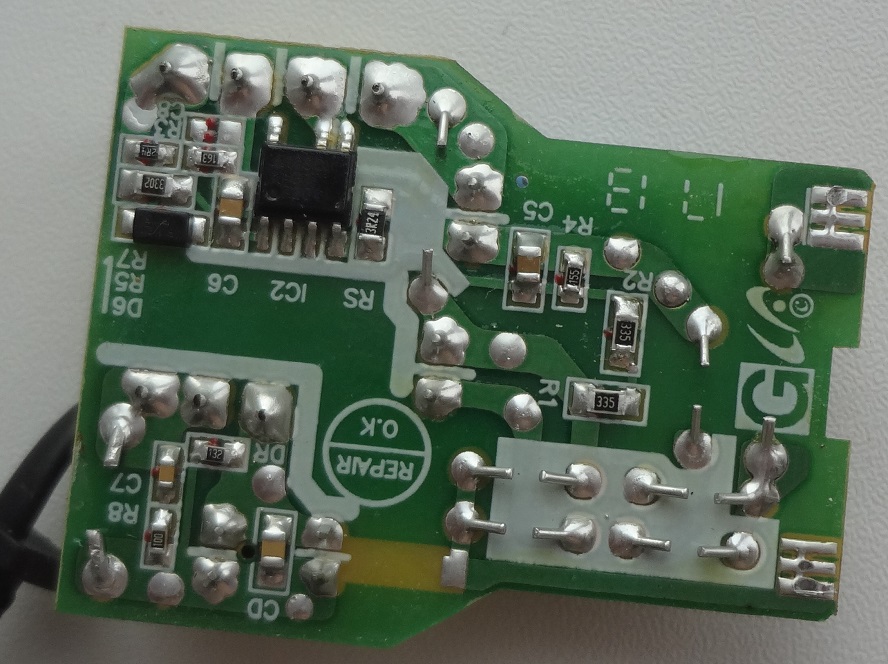

Martel- писал(а):Родной зарядник моего смарта Самсунг, не помню в какой момент (заряжаю смарт другим, более мощным и скоростным зарядником Хуавей) стал заряжать ну очень медленно, долго.
Иногда, после какой-то завершённой сложной работы хочется заняться мелочевкой)) Просто поковыряться, поглядеть. Просто потешить любопытство.
Как и ожидалось, к смартфону идёт зарядник вроде как не халтура. И всё чистенько. Электролиты не вспухли. Но проверить наверное надо.
И что тут может подсесть? Что зарядка скромного смартфона идёт часами? Наверное часов 5-10...по капельке.
Может есть у кого какие мысли? Он мне особо не нужен. но в запасик иногда, когда надо включить два прибора в зарядку, пригождается.

Martel- писал(а):И что тут может подсесть?
МОСК подсел! Поскольку не проверив элементарно работу ЗУ на нагрузочный резистор с замером тока и напряжения задаешь дурацкие вопросы!
Не разобравшись что там должно быть по датовским проводам для твоего смартфона и что есть на самом деле, задаешь дурацкие вопросы!
Мастеру отдай, он починит за бутылку пива если будет в настроении. :))
Сообщения: 36290
Откуда: г.Мариинск
Сообщение Телекот »
Может просто шнур не подходит к вашему телефону. Телефон определяет зарядку как неизвестную и берет 500мА. :))

Интересное явление. Ремонтировал сейчас ЗУ для лития 18650. Наблюдалась пульсирующая просадка питания (не до нуля) с частотой примерно 15-20Гц не синхронной с частотой сети. Причем даже без нагрузки, под нагрузкой просадка увеличивалась, а частота не менялась.
Дело оказалось в полудохлом конденсаторе в самозапите шимки (25мкФ, вместо 47) . Интересно чем обусловлена такая низкая частота, что ее определяет? Жалко поспешил, не посмотрел каковы при этом были импульсы на обмотке трансформатора.

Конденсатор, которого нет, быстро заряжается и разряжается. Просадка ниже VthOFF выключала контроллер до зарядки до VthON.
Сообщения: 32676
Сообщение kentgaryk »
Контроллер стартанул, конденсатор зарядился, за счет чего ему разряжаться то с частотой 20 Гц?

Сложно сказать без исследования и просмотра осциллограмм. есть ли у ШИМки защита от перенапряжения.

Телекот писал(а):Сложно сказать без исследования и просмотра осциллограмм
Да, я спешил, конденсаторы померил, заменил этот в самозапите, ЗУ заработало нормально и ладно. А потом уже задумался над интересным эффектом. Шимка там типа Viper22 но не Viper.

в этом заряднике разве есть контроллер быстрой зарядки? Стоит всего одна микросхема преобразователя и всё.

Дык это и есть зарядник из времён, когда заряжали по много часов. С какого перепугу из него экспресс пытаются сделать - вообще непонятно. Но сейчас кто-нибудь из "опытных", "бывалых" посоветует шунтовый резистор уменьшить, что энергии побольше в трансформатор шло... Жду описания "баха". Попкорном запасся. :)))
