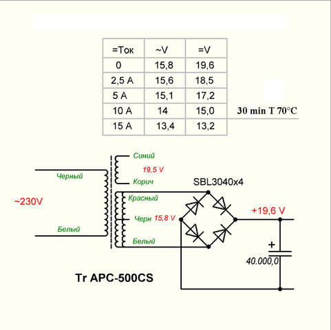

Народ, подскажите как выйти из ситуации. Есть транс с габаритной мощностью около полкиловатта, вторичка 16В. Нужно соорудить на его основе БП, регулируемый по напряжению от 2 до 16 В, с защитой от кз и максимально возможным током на выходе, так сказать чтобы не ограничивать возможности транса. Максимальные токи планирую снимать в верхнем диапазоне (12-16В). Какие схемы можете посоветовать?

Тема "Мощное зарядное с ШИМ-регулировкой" страницу назад. Успешно работает.

Если уже есть транс на полкиловатта вряд ли стоит его шимить. Линейник с баяном транзисторов на кулере решит проблему. А если уж шимить то зачем здоровенный чугунный транс? Трансформатор в ИИП мощностью 500Вт имеет размер не не много больше спичечного коробка.

Сейчас транс на полкиловатта не проблема, их как грязи, а вот стоимость радиаторов кусается. На ШИМе дешевле и экономичнее выходит.

kentgaryk писал(а):Линейник с баяном транзисторов на кулере решит проблему.
Жалко столько энергии сдувать, на нём можно и омлет сделать. 500вт с лихвой достаточно. А если учесть 4х разовое удорожание электроэнергии то стоит об этом подумать.
