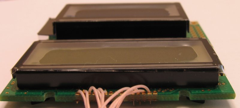

Для тех, кто хочет индикатор потоньше, вот, нашел на ибее (как обычно, не реклама)
И еще по индикатору, для тех, кто хочет поменьше. Есть очень прикольный индикатор фирмы Winstar WH1202A 2 строки по 12 символов. По размерам как обычный 8 символьный 2 строки, но гораздо тоньше и с подсветкой. Насчет доставаемости не проверял, но раньше был вполне доступен. при отсечке в измерении сотых вольта (ну не зачем они в самом деле) и ужатии информации вполне применим здесь. размеры WH1202A
ps. Сделал сравнительные фотографии. Может кому и будет интересно
Комментарий к файлу: сравнение размеров
фото1.jpg [60.75 KiB]
фото2.jpg [78.67 KiB]
Комментарий к файлу: сравнение по высоте
