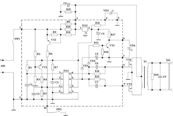

Если ты про схему из поста "Вт мар 08, 2011 19:31:34" - всю ее тебе собирать не надо, раз задача синуса не стоит :))
Взять из нее задающий узел на 494 с логич. обвязкой, выхода 494 "усилить" комплементарками" - см. мою ссылу "Вт мар 08, 2011 15:36:08", грузи на пооловики (или "баяны" из оных :)) ) и все это на транс.
Для культурности девайса прикошачь тригерную защиту от разряда АКБ (т.е. чтобы при разряде девайс отрубался, и не пытался сам включиться) .
Допустим от сюда (это тот девайс, что у меня трудится, и еще у очень многих, на 1211
Клип.jpg [20.58 KiB]

Только без комплементарок на мощности более 200 Вт ходить не советую :kill:
И силовые транзисторы бери вольт на 100, с запасом по току раза в 4 от номинала.
Пару IRFZ44 порвал, было дело, совдеповский телик 3УСЦТ, 61 диагональ, порвал катушкой размагничивания при включении :kill:
На 400 Вт, в принципе, зватит по одному IRFP250N в плечо, или их аналогов.
PS.Чуть не забыл. ВАЖНО! На силовые на сток-исток поставь 1,5 КЕ***, помощнее, в обратном включении.В схеме их нет :oops: (спасибо МастерКит :kill: )
Электролиты по +12 на среднюю обмотку транса - 4-6 тыс. мкФ, от 35 В, лучше совдеповские, с клемами "под-винт", большие такие.
Конструктивно - маленькая плата со всем, кроме ключей, КЕ и силовых эл-тов.
От нее свитыми парами проводов упр. ключами, силовая навесная на радиаторах и трансе, где-то так.
