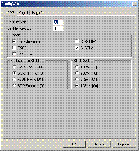

Владимир К.
Сообщения: 438
Зарегистрирован: Ср ноя 21, 2007 14:14:37
Откуда: Краснодар
Сообщение Владимир К. »
Собираю монитор I2C. IICLABIUM называется. Есть скриншот PONYPROG fuse bits. Микроконтроллер программируется в режим калиброванного RC генератора 8MHz.
Сам пользуюсь программатором XELTEK 280U. Выставил галочки как мне кажется правильно, но МК не пашет гад.
Посмотрите своим авторитетным взглядом, правильно выставленны или нет.
Page0,1,2 - это XELTEK
fuse_RC - это PONYPROG
(15.49 КБ) 790 скачиваний
(10.3 КБ) 646 скачиваний
(7.48 КБ) 774 скачивания
(31.58 КБ) 718 скачиваний
