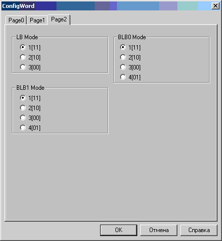

Собираю монитор I2C. IICLABIUM называется. Есть скриншот PONYPROG fuse bits. Микроконтроллер программируется в режим калиброванного RC генератора 8MHz.
Сам пользуюсь программатором XELTEK 280U. Выставил галочки как мне кажется правильно, но МК не пашет гад.
Посмотрите своим авторитетным взглядом, правильно выставленны или нет.
Page0,1,2 - это XELTEK
fuse_RC - это PONYPROG
fuse_RC.GIF [31.58 KiB]
Page2.GIF [7.48 KiB]
Page1.GIF [10.3 KiB]
Page0.GIF [15.49 KiB]
