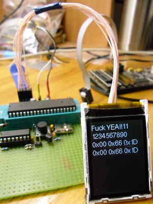

Мдя. Потратил несколько часов на просмотр даташитов в поисках контроллера LPH9157-2. Очень много дисплеев имеют совместимый интерфейс и набор команд с теми же S1D15G14 и ILI9163 и проч., но всё "не то". А родной даташит видимо искать бесполезно.
Собственно дисплей то я запустил, но неполноценное использование его возможностей немного смущает. Пожалуй нужно с этим смириться, когда работаешь с дисплеем от телефона.
[Add]
Сделал RDID (Read Identification Information), в верхней строчке три байта, прочитанные одной командой. (0x04)
В нижней строчки эти же три байта, прочитанные по отдельности командами RDID1 (0xDA), RDID2 (0xDB), RDID3 (0xDC).
Это странно :shock: Manufacturers' ID = 0.
CIMG0281.JPG [109.34 KiB]
Giggity giggity goo!
