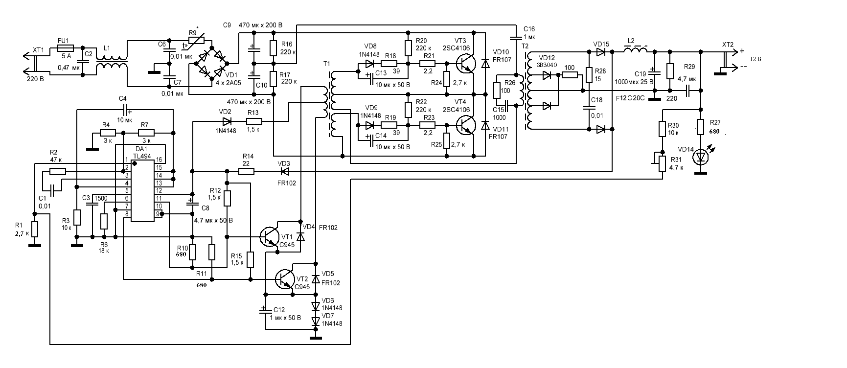

хотел я переделать убитый ATX БП на одно напряжение: выпаял всю дежурку, выпаял все лишние детали и скорее всего защиту по току. всё делал глядя на схему обычного БП AT. после переделки включил - там где должно быть 12 в всего шесть....если подключить вентилятор от этого же БП то напряжение падает до трёх. Когда касаешься щупом мультиметра до минусового вывода появляется сильный свист(до этого он был но не так заметен) сильно греются ключевые транзисторы C4106.может ли решить проблему повышение частоты?почему вместо 12в всего 6?что я сделал не так?
без нагрузки:
-напряжение на шине +12в = 6в
-на шине +5в = 1,4в
-на 14 выводе микросхемы = 4,96в
-на 12 выводе = 7,3в
ниже схема по которой собирал, собранная из кусочков других схем...

времязадающая емкость должна быть (С3) 1000 пФ, а не 1500 пФ. при 1500 пФ слишком низкая частота, транс может входить в насыщение.
на 12 выводе должно быть порядка 25 Вольт.
резистор R31 регулирует напряжение?
если не регулирует, то надо искать засаду.
разорви цепь обратной связи (отпаяй R31 или R30). но сначала повысь частоту заменой С3 на 1000 пФ. без обратной связи должна быть полная ширина импульсов и максимальное напряжение на выходе. и при этом ничего не греться на холостом ходе.

конденсатор поставил 1000,и ниче не изменилось кроме того что транзисторы С4106 греются еле заметно. подстроечник напряжение регулирует очень в маленьких пределах = от 5,95вольт до 6 вольт. на 12 выводе 7,3 вольт (мерил без нагрузки)
разорвал цепь обратной связи-ниче не изменилось

в схеме ошибок нет. ищи ошибки в своем монтаже.
мультиметр, осциллограф - и вперед

оказывается это микросхема!щас поставил К7500В и всё заработало как положено! :beer: я совершил ошибку когда стал переделывать-я не стал искать неисправность в БП-доноре...а там кроме диода пробитого еще и микросхема вылетела...фотографировать у меня нечем, да и не зачем уже. Спасибо вам огромное))

barsik2801, а с какого источника Вы взяли одну из самых "кривых" (как для БП) моих схем? Могли бы сначала и посоветоваться, какую лучше реализовывать.

Уважаемый barsik2801, "раз пошла такая пьянка", то диоды VD12 резистор 100 ом с них на общий провод совершенно не нужны. Они никакой функции не выполняют. Во-вторых, эта схема не имеет никакой защиты от К.З., что для БП не есть гут.
Гляньте схему по последнему аттачу в этой теме. В ней организовано ограничение максимального выходного тока с использованием 2-го ОУ микросхемы. При токоизмерительном резисторе 0,1 Ом получается 5 А. При 0,05 Ом (два по 0,1 ом параллельно) получите 10 А, ничего больше не меняя. Стабилизация выходного напряжения "жесткая", т.к. токоизмерительный резистор выведен из цепи нагрузки.
