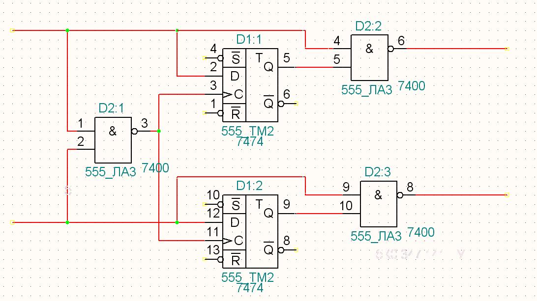

есть 2 кнопки громкости, больше и меньше
хочу поставить энкодер вместо них
но сами понимаете у энкодера квадратурный выход.
нужна самая простая схема чтобы квадратурный выход преобразовать в кратковременные нажатия для двух кнопок в зависимости от направления вращения.
есть чтото простое?

В голову сразу приходит мысль об МК. Есть еще вариант с повторителем с задержкой либо на триггере, либо на счетчике.

Где-то видел схеум на обычной логике: сигнал с энкодера преобразовывался в два канала, в зависимости от направления вращения импульсы появлялись только в одном канале.
Накидал за 5 минут.
Схема
Времянка
PS Замена "ИЛИ на 2И-НЕ приведет к смене импульсов на выходах, а так же позволит решить задачу на 2-х микросхемах 555ТМ2 и 555ЛА3 или их прототипах :write:

Meteor писал(а):
Так читаемее?
комрад, а подскажи ка зависимость выходов от входов, на входе энкодера надо чтоб +5 или 0 было, и на выходе что будет?
Логика, есть логика - для ТТЛ это логичекая 1 уровнем не ниже 2,4 В и логический 0 с уровнем не выше 0,4В. Хочешь растянуть - ставь транзисторный ключ на каждый выход. Диаграмма приведена ранее. (где схема с квартусом)

там схема на "или", тут на "и-не" ну и соотв времянка другая, верно? собрал я макет и не работает. 2 варианта - или дохлые микросхемы, или схема не верна.
есть у кого-нибудь претедент сборки такого энкодера?
Давай с начала.
Где схема?
Где времянка на входе?
Может энкодер без подтяжки, или вообще не замыкает на землю?
Короче - максимум информации.
Что подано на входы R и S триггеров?

Собственно что должно быть в итоге.
Я использую енкодер от скролла из мыши
Вот его логические состояния, при лог 1 на входе
Крутим вправо 00 10 11 01 00
Крутим влево 00 01 11 10 00
ДОлжно быть то, что нужно.
На выходе дешифратора должно получиться
Вправо 00 10 10 10 00
Влево 00 01 01 01 00
Таблица истинности есть, но как я ненавижу карты карно(((, иначе сам бы собрал схему
Что имеем.
Собрано как по схеме
download/file.php?id=53545
R и S свободны.
Энкодер подтянул на + 2кОм
на выходе что угодно, но не то, что должно быть

Возможно, проблема в том, что тактирующий сигнал задержан на небольшое время.
Попробуй поставить как на этом варианте.

что за вход на DD2.6 или это масса?
И зачем двойная инверсия?
Входы с энкодера 1 и 2 DD1.1
