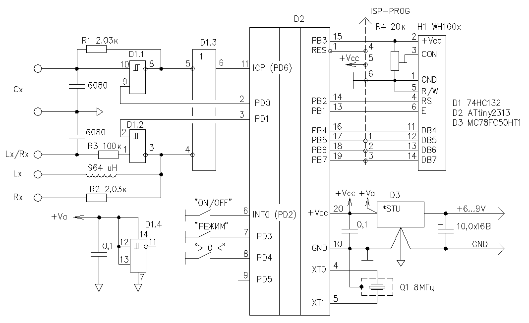

Вопрос к автору:
есть ли возможность программно обеспечить детектор питания на любой свободной ноге (у меня прибор работает от аккум. 3,6V через преобразователь), что бы видеть - когда пришло время ставить на зарядку?

Наконец-то и я собрал прибор. Отображает значение и величину, остальное все в квадратиках. Такое было в форуме. В чем может быть причина? Дисплей по даташиту поддерживает кириллицу. И на сайте, где покупал также сказано, что кириллица поддерживается. Снимок экрана не мой, но изображение одинаковое.

Кажется уже было такое: у Вас EEPROM "чистый", проверьте.

Прошил. Сейчас отображает все как положено. В режиме С, после нажатия кнопки <0>, показания прыгают до 5пФ. Не много ли? Емкость и сопротивление измеряет болле менее правдоподобно. Если подключаю индуктивность 100мкГн показывает минус 450мкГн, если подключаю 50мкГн показывает 12мГн :shock: Пытался калибровать. Ничего не вышло. Откуда такие аномальные показания индуктивности? И как откалибровать измеритель? Прочитал всю ветку, так и не сумел откалибровать. :(

L и R замыкаем щупы, нажимаем >0<, измеряем номинал. Делим номинал (то, что написано) на полученный результат и получаем коэффициент (для L,R,C они разные). Умножамем на данные в EEPROM, переписываем, наслаждаемся! :)

Здравствуйте. По некоторым причинам, пришлось разобрать макет с двухстрочным LCD. Поэтому придется делать виртуально. В этом viewtopic.php?p=626438#p626438 сообщении была неудачная попытка использования делителя на встроенной подтяжке и резисторе. Пока я вижу только одну возможность - использовать полностью внешний делитель, подключаемый одним концом к аккумулятору, другим к PB0(12). Среднюю точку подключить к PD5(9).
