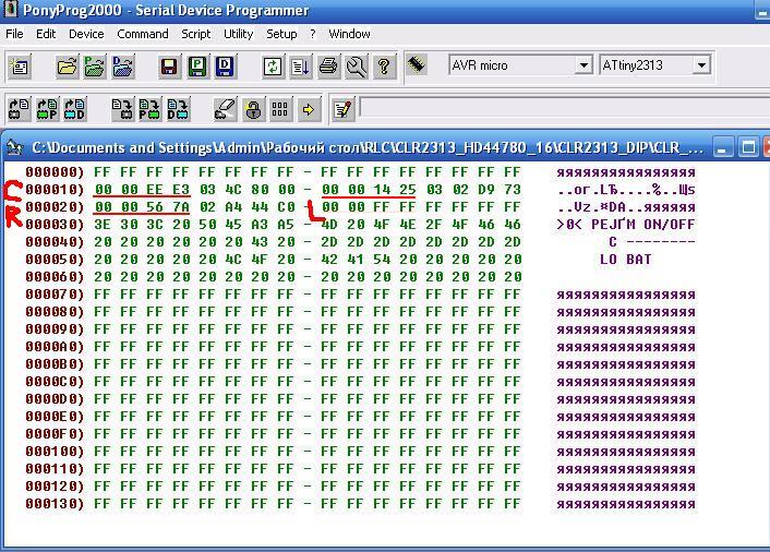

Всем привет! Большое СПАСИБО автору за прибор! Немного помучался с калибровкой, т.к. коэффициенты C,L,R в еер у меня прописались в ячейках 000010, 000020 и, как следствие, предложенный здесь калькулятор не помог...

Прошил. Сейчас отображает все как положено. В режиме С, после нажатия кнопки <0>, показания прыгают до 5пФ. Не много ли? Емкость и сопротивление измеряет болле менее правдоподобно. Если подключаю индуктивность 100мкГн показывает минус 450мкГн, если подключаю 50мкГн показывает 12мГн :shock: Пытался калибровать. Ничего не вышло. Откуда такие аномальные показания индуктивности? И как откалибровать измеритель? Прочитал всю ветку, так и не сумел откалибровать. :(

L и R замыкаем щупы, нажимаем >0<, измеряем номинал. Делим номинал (то, что написано) на полученный результат и получаем коэффициент (для L,R,C они разные). Умножамем на данные в EEPROM, переписываем, наслаждаемся! :)

Точность показаний в режиме конденсатора зависит от стабильности верхнего конденсатора по схеме и стабилизатора питания генератора ,у меня 0-0,2.И 5 пик - не много :) .Попался мне один кондёр жёлтенький у него показания плавали и прилично :) Калибровал через калькулятор ,просто вставил первое число ,второе число ,сохранил и записал в епром.
