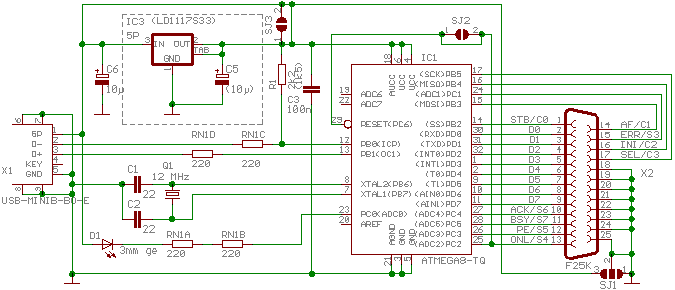

собрал я usb2lpt 1.6 на атмега8 в дип корпусе, запрограмировал, выставил фьюзы - всё заработало
решил собрать на чипах - чтоб компактно и современно
Спаял, начал програмироват и фиг, програмируется норм, а вот фьюзы не могу как надо прошить -
бит spien стоит галочка и снять немогу. Как его изменить? Пробовал оставить как есть - переходник не работает.
Для контроллера в дип-корпусе такой проблемы небыло
PonyProg Fuses.gif [7.62 KiB]
SPIEN совсем не причем, в Понике он не меняется специально и окно там даже сделано затемненное, как и у фьюза RSTDISBL.
Сможешь чем поменять SPIEN - все больше таким программатором не запрограммируешь, только параллельным. :)))
Все галки с фьзов SUTхх и CKSELхх попробуй снять, может заводиться лучше будет или в монтаже косяк ищи..

При разводке учитывалось, надеюсь, что выводы у Атмег в корпусе DIP и TQFP, по разному имеют нумерация портов? и еще плюс дополнительные GND и VCC

DiGiCat писал(а):
Если схема неверная, то первый на Атмеге в ДИП не заработал бы?.. :shock:
Это про другую схему?
схему на дип я выкачал с левого сайта, и она заработала с первой попытки.
Схема на tqfp с основного сайта не работает (у меня во всяком случае)
вот схемы по которым делал
Комментарий к файлу: tqfp
ul-15.gif [10.37 KiB]
Комментарий к файлу: dip28
usb2lpt-atmega8-dip28.JPG [68.26 KiB]

Схема с ДИП от чего питается? 3,3В или от 5В? В схеме с СМД, стаб на схеме на 3,3В, на другой ничего. От 3,3В вроде гарантирована работа только до 8МГц, на 12МГц может, как захочет..

dip по схеме 5в - главное что работает
если не ошибаюсь, на схеме стабилизатор нужен для изменения выходных уровней lpt до 3.3в
стабилизатор, поэтому яго не ставил

От 3,3 Атмега может не работать на 12 МГц, а от 5В к USB уровни не подходять... :)
С питанием 5В попробуй запустить, а на USB со стабилитронами, как на многих схемах подобных.

так я ж и так от 5 вольт запускаю. Ок, попробую стабилитроны навесить. Но почему с dip проблем нет, а чип выпендривается - у них же одинаковые спецификации должны быть? Кстати, а может это 3вольтовая атмега в чипе? как проверить
В маркировке все основное написано, а в датише есть описание там и проверить, про чисто трехвольтовую не слышал.
есть ATmega8L-8, может работать при 2,7 - 5,5, до 8МГц,
есть ATmega8-16, напряжение 4,5 - 5,5V, до 16МГц
Сейчас вышли еще новые ATmega8А (параметры еще не смотрел)
Без стабилитронов лотерея - хочет заработает, хочет нет.. десять могут нормально работать, а одна не захочет :)
не прошло и года, закупил стабилитронов, запаял и , неповерите, неработает. Винда пишет "устройство не определено" хоть ты тресни.
Вообщем из 4 собранных устройст завелось одно, и без стабилитронов. 4-1 в пользу тёмной стороны силы. Грешил на контроллер, а наднях воткнул его в другой девайс, прошил и он заработал. Просто мистика какая-та
