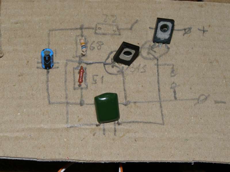

Здравствуйте.
Собрал сирену по схеме но кроме тихого жужжания
ничАго от неё не добился.
Отступления от схемы сделал следующие:
-Динамик поставил на 10ом (проверял тестером)
-с1 - электролит 47мк на 50в
-вместо кт315 поставил 2sC945
-S1 - кнопка от компьютерной мыши
-с2 - плёночный на 0.22мк
На нажатия S1 не реагирует, жужжит сразу.
запитывал от взу Жигули.
Немного перегрел кт835 при пайке
возможно дело в нём))) :(
после 2 минут тихого жужжания пеоегорел динамик.
помогите понять , в чём дело

Наверняка пробит VT2 - динамик сгорел из-за того, что на него в результате этого пошла постоянка питания. Ну и ошибки в монтаже тоже не исключаются.

Эта схема дубовая, работает даже на говне. Так что смотрите монтаж

да, когда выпаял кт835 он оказался сгоревшим
щас поищу такойже.

перепаял кт835 и о чудо !
динамики перестали гореть.
но . на нажатиеклавиши не реагирует и звук как от полудохолой осы. кт835 проверял.
на динамике теперь не 10 а 5 вольт.
монтаж проверял не раз
вот только р1 90кОм.
дело точно не в т1.
Главное - это откуда у тебя паяльник растёт.
 Заголовок сообщения: Re: Сирена воздушной тревоги
СообщениеДобавлено: Ср июл 14, 2010 16:05:41
Зарегистрирован: Вс июл 04, 2010 16:09:33
Сообщений: 50
Откуда: г. Королев МО
перепаял vt2 и все заработало.
с945 оказался перегоревшим
сменил на такойже (у меня их к счастью достаточно)
извините за беспокойство
