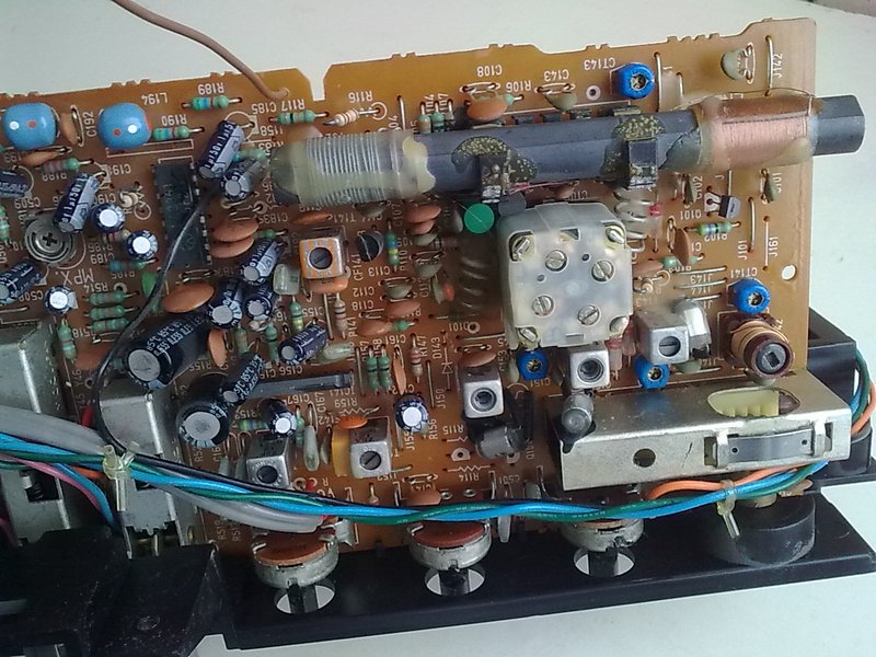

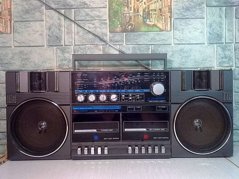

Нормально, были заводские приёмники и магнитолы с магнитными КВ антеннами, это по сути та же рамка, только с ферритом, вот как вариант магнитола Citizen JTR1456 с магнитной СВ/КВ антенной, справа на стержне СВ секция, слева КВ:
