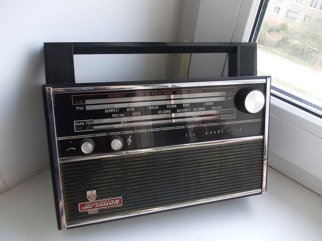

gsmart писал(а): Пн май 02, 2022 08:47:50 Маленькая рамочная СВ антенна с корзинчатой намоткой, приёмник на заднем плане для представления размеров.
Внешний диаметр рамки из обрезков "рекламного" плекса 180 мм, 11 прорезей, провод в эмалевой изоляции диаметром 1 мм, колличество витков 37 плюс три витка катушка связи:
Внешний диаметр большой рамки 320 мм, имеется 11 пазов (прорезей), длинна каждого паза под укладку провода 70 мм, ширина 5 мм.
Провод - обычная телефонная полёвка, внешний диаметр изоляции 2 мм, внутри вместе скрученны медные и стальные жилы, 24 витка плюс 2 витка катушка связи.
Такие рамочные антенны отлично работает с приёмниками с магнитными ферритовыми антеннами без непосредственного подключения, если просто поднести к ней приёмник, и расположить так, как на фото ниже, на расстоянии от антенны 10-15 см, то заметно улучшается приём сигналов дальних станций, повышается чуйка приёмника и его избирательность.
Единственное неудобство - помимо ручки настройки приёмника ещё нужно вращать ручку кпе для настройки антенны, ну и при необходимости направить саму антенну на станцию или от источника помех, данные типы антен направленные, приём происходит ребром рамки:
