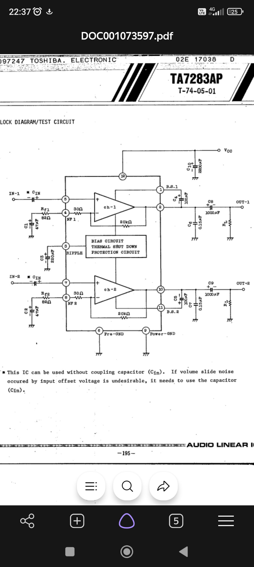

По поводу напр наиногах по дпташит сверялся, на всех ногах ,кроме 12й ...,менее 0.5в.. Сопротивление акустики мерял ..4.5ом
Но вопрос в том ,что после замены на др имс аппарат заработал,но ненадолго..
В начале от радио,но потом я захотел послушать кассету...и усе...

Схема УНЧ на вашей магнитоле примитивная, полторы детали, как на подавляющем большинстве подобных магнитол выпуска 90х - начала 00х годов, вот сема вашего УНЧ из даташита, по сути ломаться там нечему. На 2м и 10м выводах/средних точках должно быть по половинке напряжения питания:
Посмотрите, как поживают там цепочки Цобеля-Буше на выходах УНЧ, может микросхема из за их обрыва просто ушла в возбуждение и естественно вышла из строя.

12я нога 13в. По остальным,кроме 6 и 9й менее 0.5в

Замени электролит на 3 Ноге и у тебя всё заработает.
У этой микросхемы есть защита от КЗ и с ней ничего не может случиться ))
Меняй электролит.

https://i-a.drive-data.ru/b4vj77bNw0kQ- ... c-1920.jpg
Разве есть защита??..
Сообщения: 27134
Сообщение Муркиз »
Даташит на эту микросхему посмотри...
Сообщения: 56
Зарегистрирован: Вс фев 19, 2017 18:16:51
Откуда: Петрозаводск
Сообщение slavek »
Муркиз писал(а): Чт сен 17, 2026 06:32:29 Даташит на эту микросхему посмотри...
Мля.. точно.
