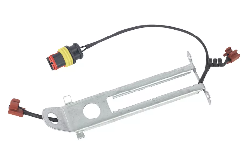

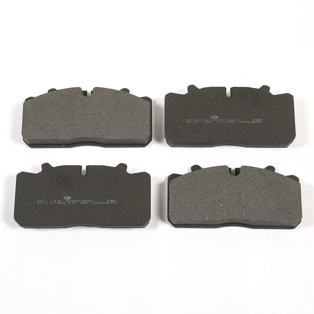

Мне не сложно, конструкция не понятна, как понял из ответа, тем, кто тему читает и не имел дела раньше с датчиками такого типа, которые вставляются в колодки.
Вот фото. Этими усиками датчики цепляются за прорези в колодках. между торцом датчика и тормозной плоскостью колодки остается зазор, которые должен стереться.
