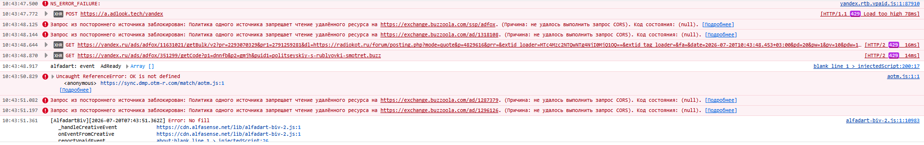

Николай_С писал(а): Пн июл 20, 2026 09:57:31
А как же общение и безвозмездная помощь другим участникам форума, о которых Вы говорили ранее? :) Всегда найдётся чем его (да и себя тоже) занять.
Не вопрос. Данный форум просто сыпет ошибками
