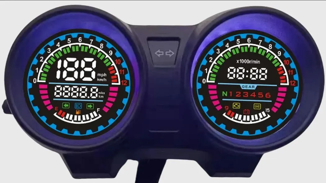

Приобрел себе на мотоцикл цифровую панель. В этой панели есть часы и каждый раз после выключения питания время сбрасывается. Возможно ли как то доработать это будильник что бы да же при выключенном питании он шуршал и не сбивался?

Вот сама панель. Брал на озоне. Схем к сожалению у меня нет.

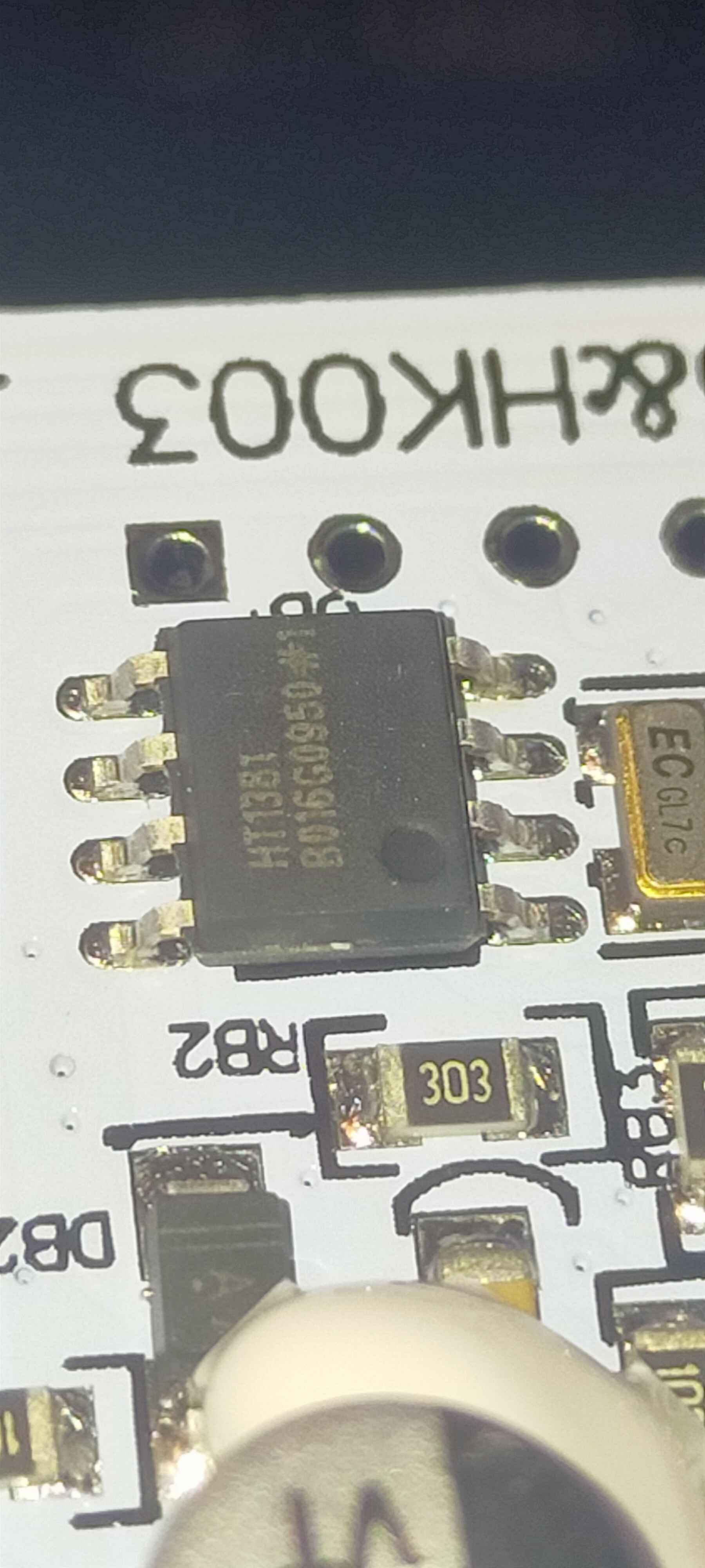

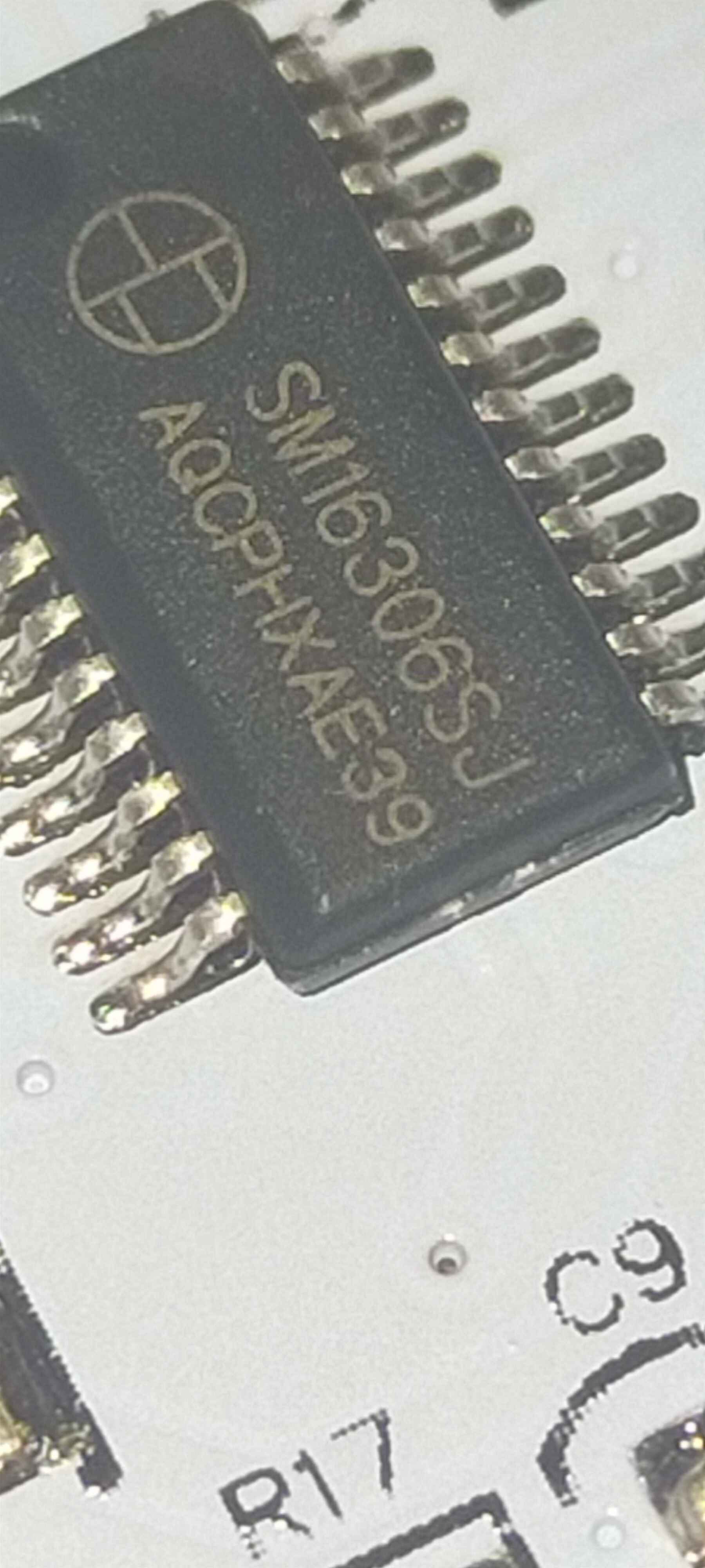

Разобрал фотки еще не делал и из всего бросилась в глаза одна микросхема с маркировкой HT1381. Поисковик мне сказал что эта микросхема отвечает за вывод счетчика времени и что бы реализовать так называемую память времени нужно дополнительное питание которое можно реализовать с помощью батарейки CR2032. Осталось дело за небольшим найти как и реализовать данную так называемую память

Давайте начнем с того что я и задал вопрос изначально и не хочется что то сделать не так. DataSheet я нашел вот только не очень понимаю как туда правильно примастыреть батарейку и главный вопрос какую лучше батарейку туда нужно что бы всё было хорошо.
Судя по DataSheet на 4 ноге VSS - общий провод (земля), а на 8 ноге VDD - питание (+5 В). И я могу просто взять и припаять провода напрямую конечно и воткнуть к примеру батарейку CR2032 вот только на сколько это правильно и главное на сколько это безопасно.

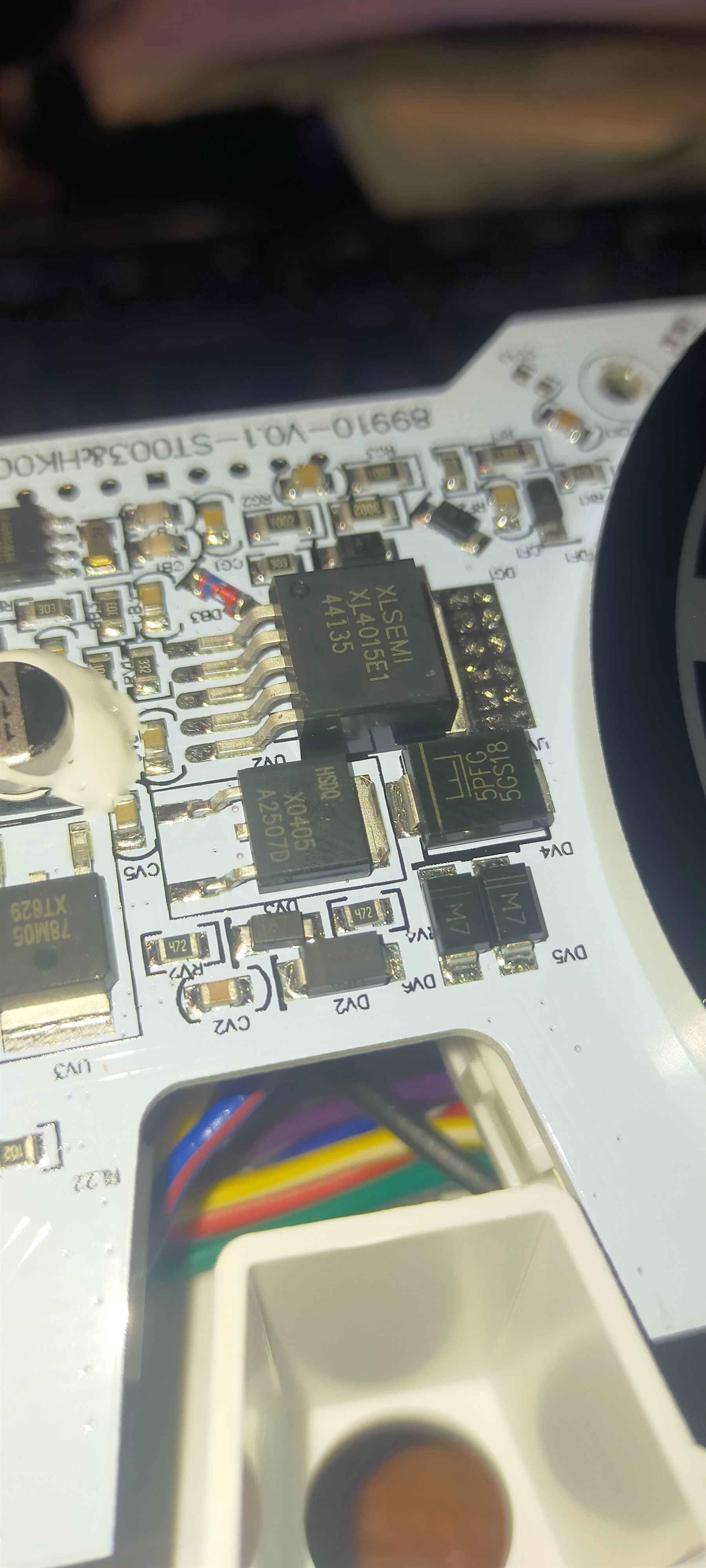

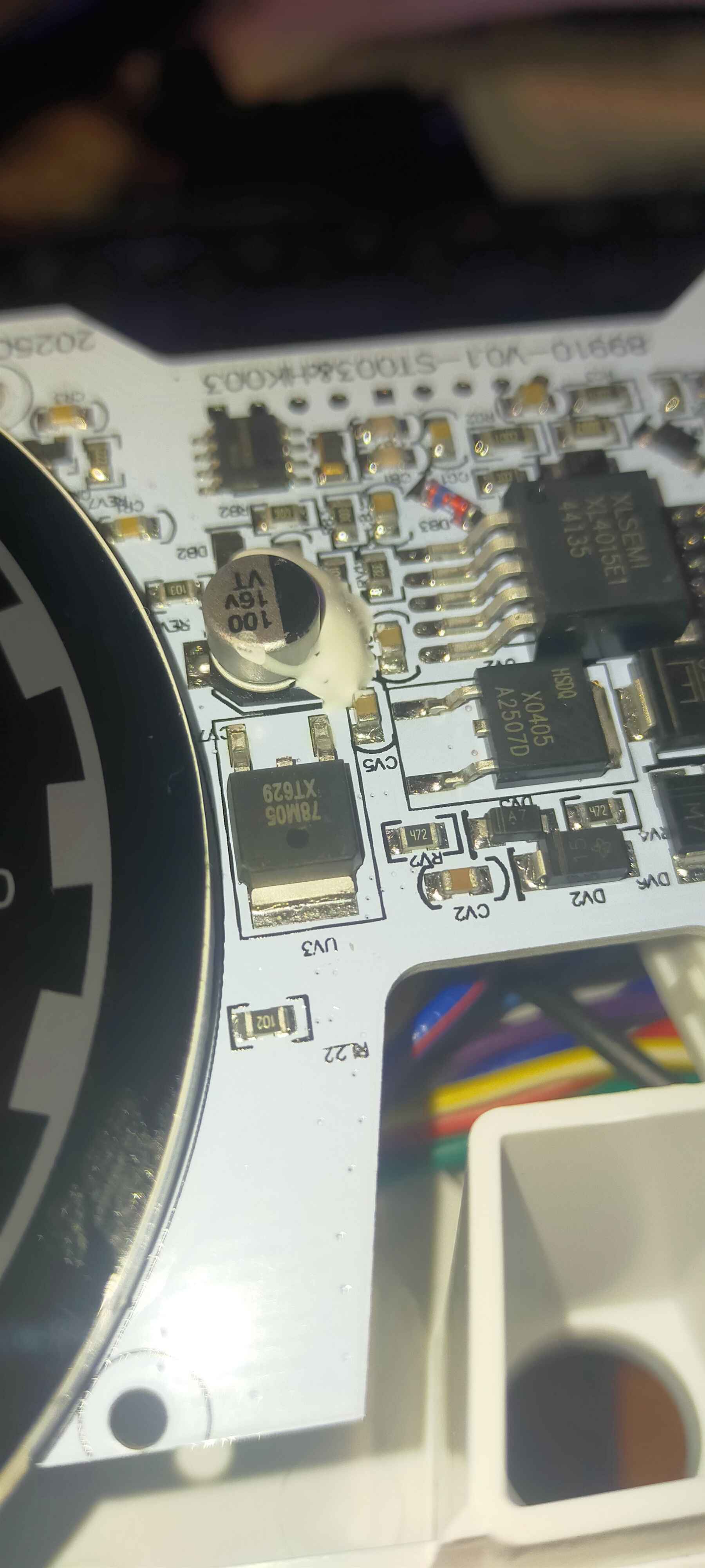

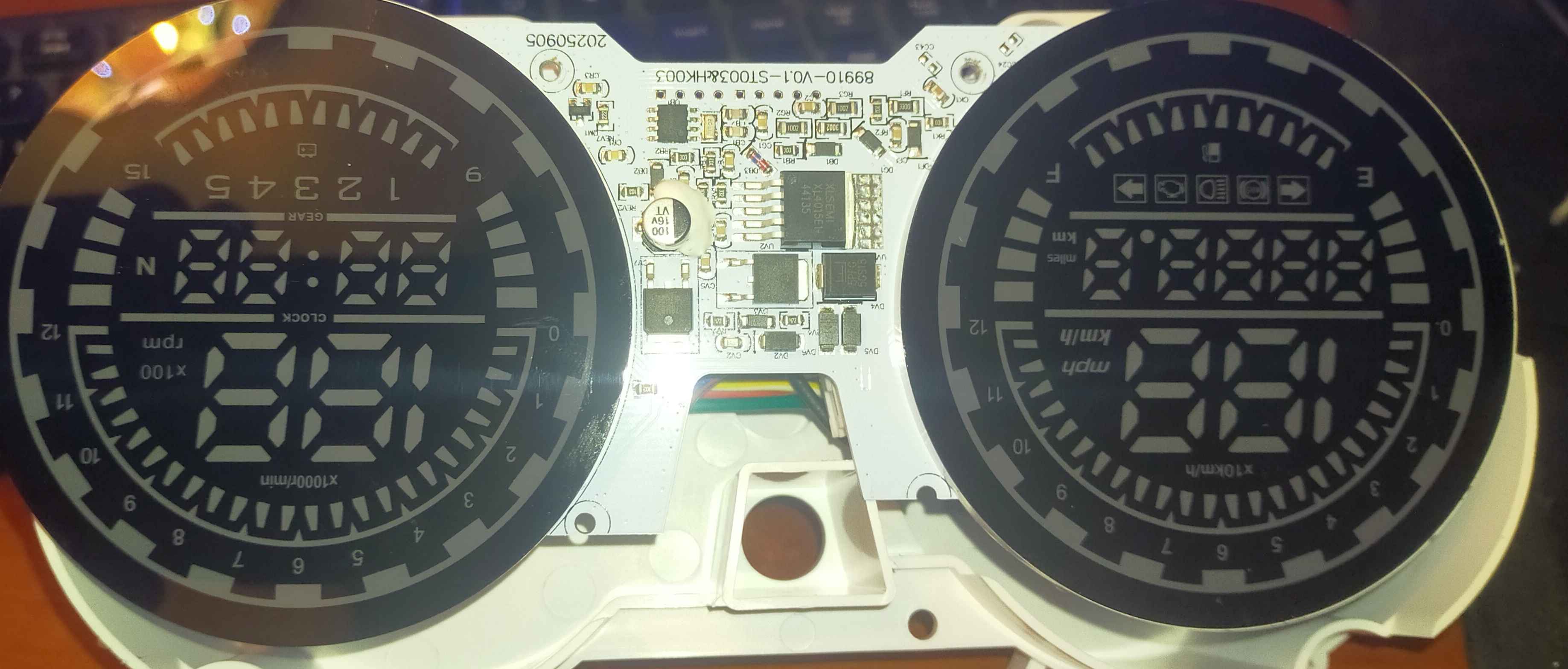

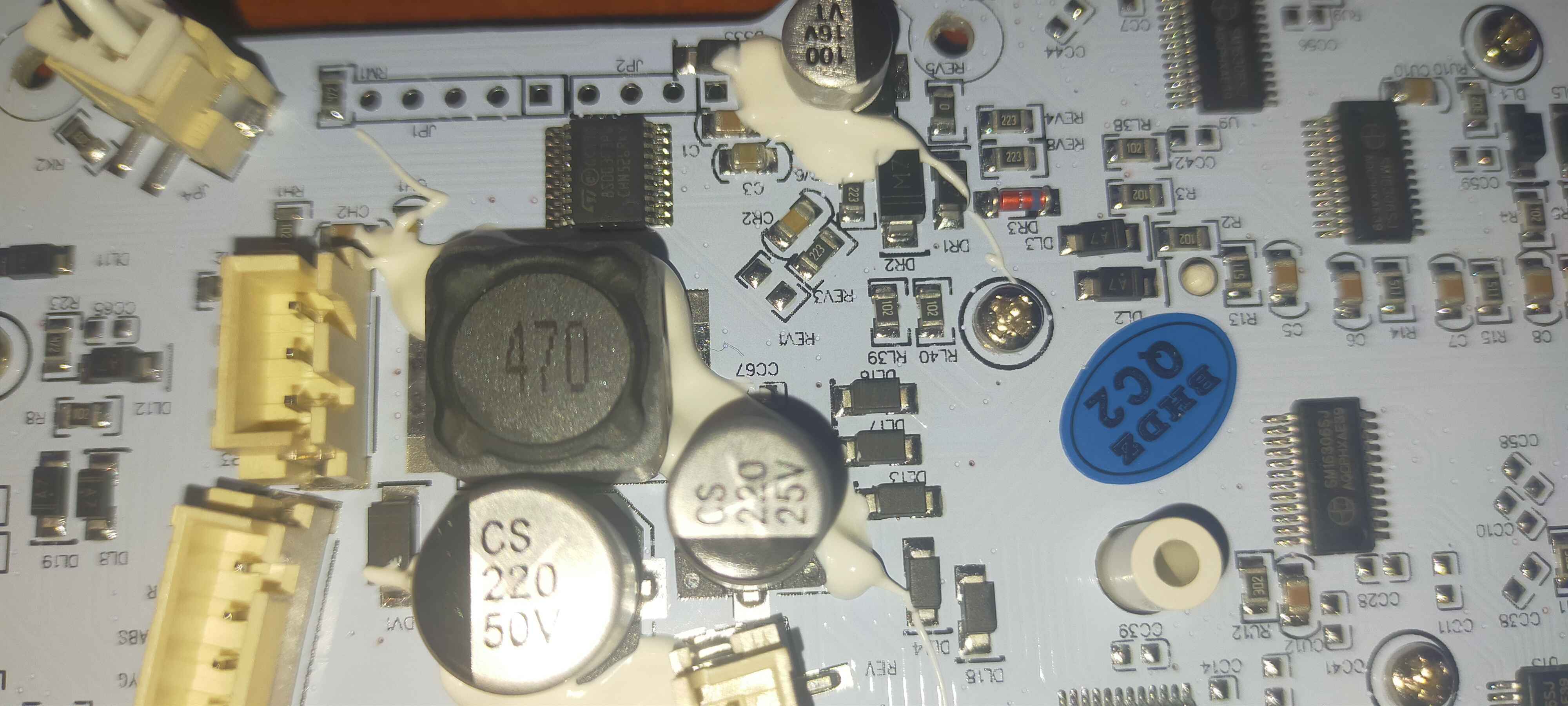

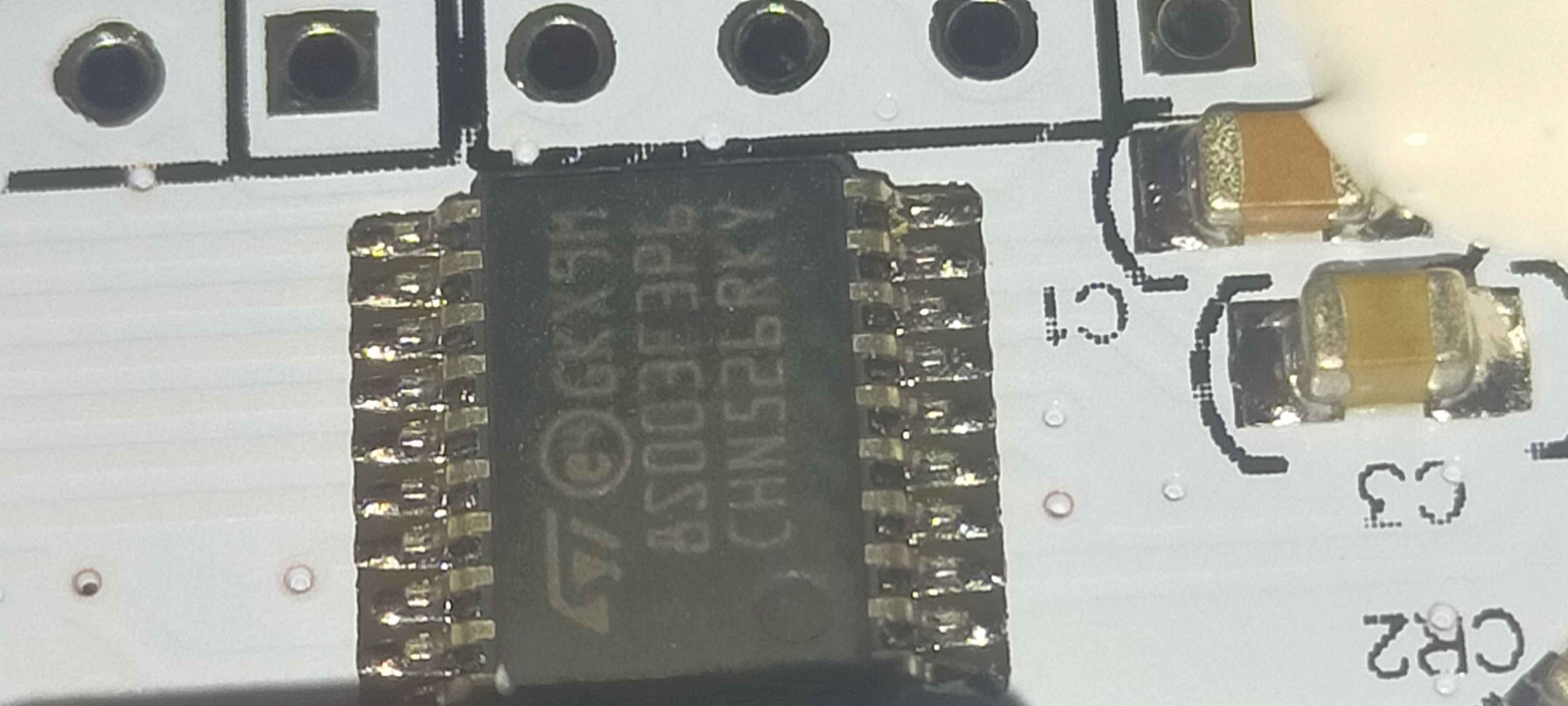

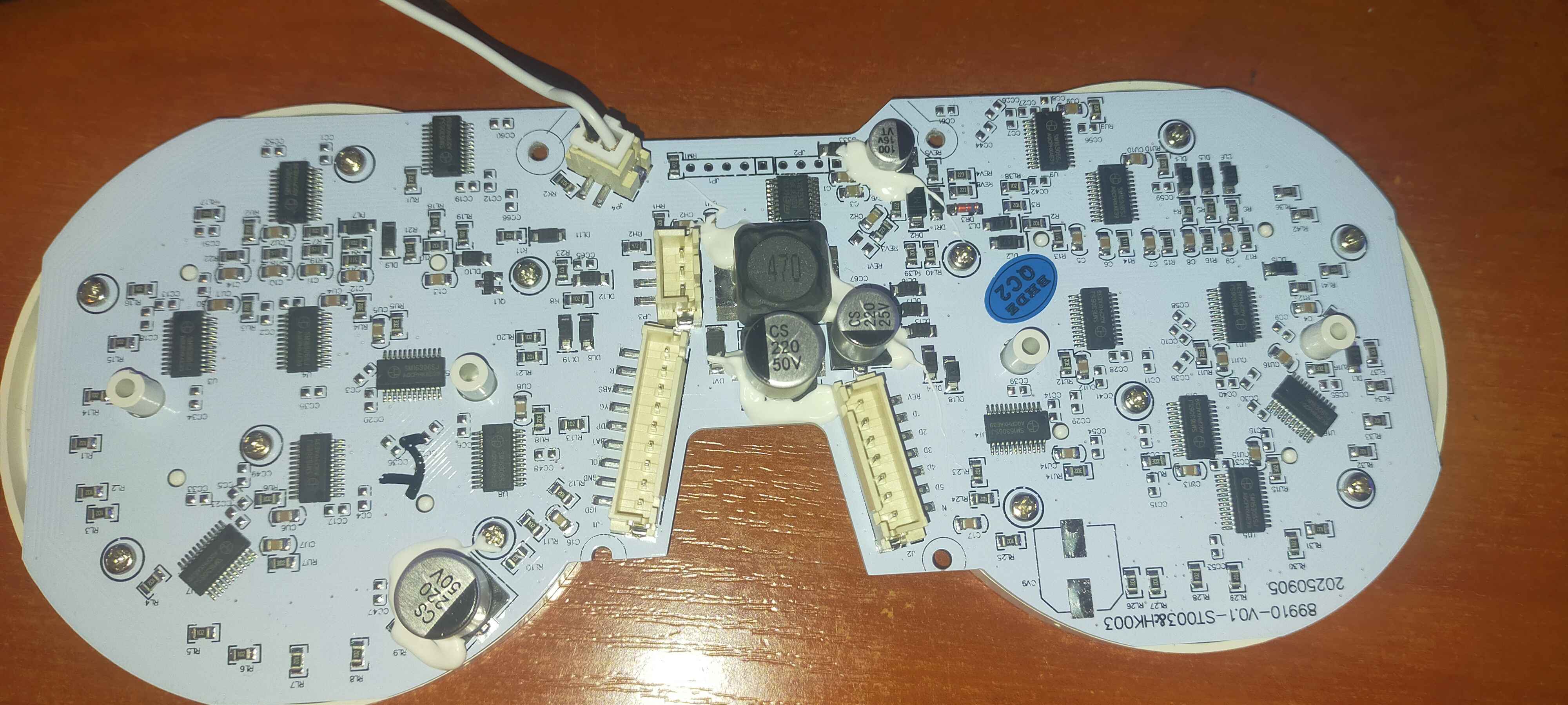

Вот сами фотки и батарейки я не наблюдаю =(

8 ногая ht1381 это часы. Ноги питания 4 минус 8 плюс. Надо туда батарейку биос например от ноутбука с проводами бывают. И два диода, луче шоттки. Какой нить смд сдвоенный bat54c например

Вам необходимо сделать независимое (не отключаемое) питание на 8 ногу этой микросхемы.
Разбирайтесь как она там штатно запитана, отключайте её и питайте от батарейки 3,3 В.

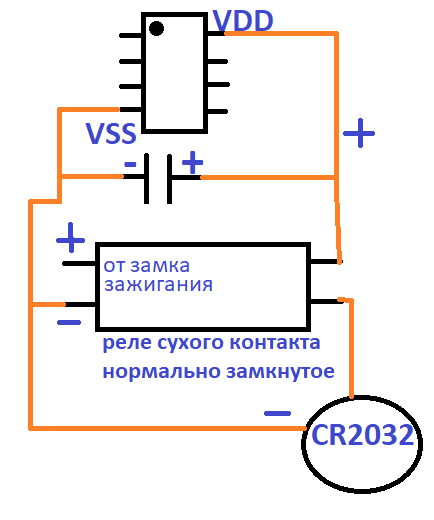

Я вот такую схему накидал. Правильно или нет?

Mister_X писал(а): Вс июл 12, 2026 22:34:47 Я вот такую схему накидал. Правильно или нет?
Диод-то тут зачем? Какова его функция?

Николай_С писал(а): Вс июл 12, 2026 22:38:32 Диод-то тут зачем? Какова его функция?
Хороший вопрос. Увлекся не много.
А если не выключать основное питание и сделать через реле?
