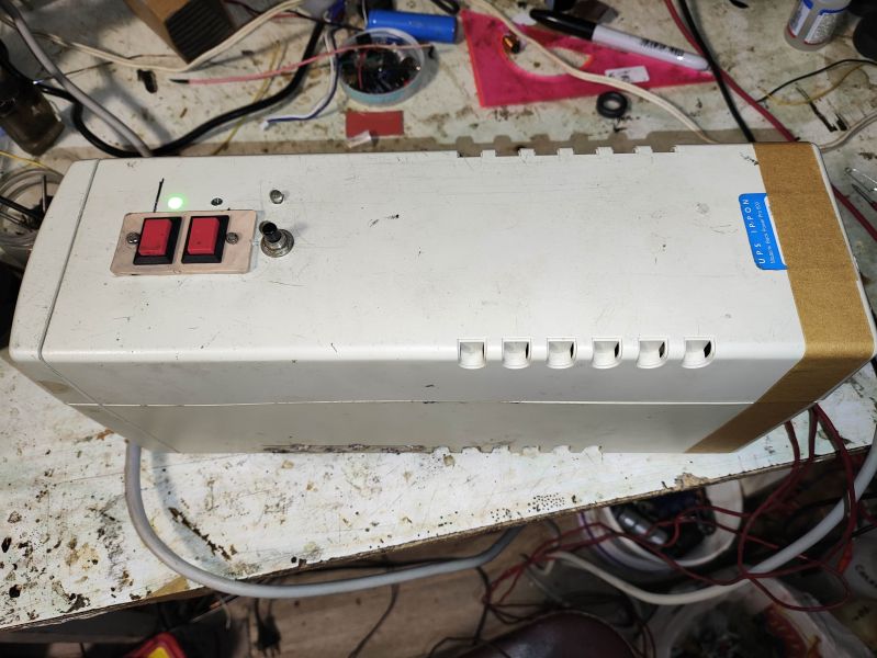

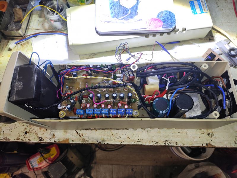

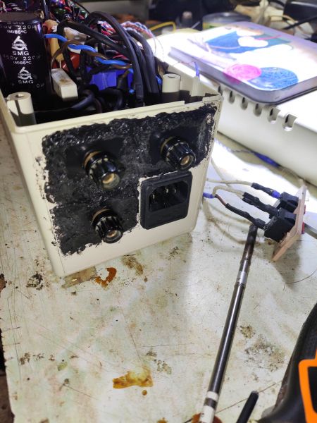

Всем привет!
Тут товарищ мой из Беларуси заинтересовался, чо б такого срукоблудить, чтоб точилом 1-2кВт управлять по-современному. Показал ему, чем мы тут занимаемся :)
Решили, что для бытового применения в целом и для первого раза, в частности, его устроит гаражная классика на 16F648A. Дальше он всё сам делал под корпус питальника от компа, на днях вот лампочками помигал. Получилось, как по мне, очень аккуратно.
Моторный контроллер PIC16F648A, показометр с крутилкой на Arduino Pro-Mini и дисплее TM1637
