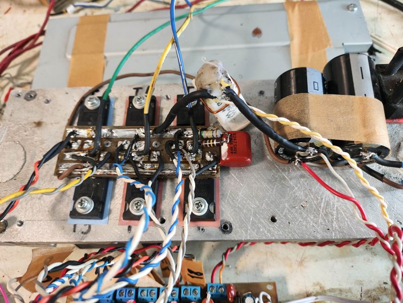

Добрый день, есть ли у кого-нибудь опыт применения модуля CM75TU-24F в Восьмикруте? Надо крутить 5 квт. двигатель. Модуль CM75TU-24F, на первый взгляд, должен работать без переделки со схемой управления восмикрута.
Сообщения: 3044
Зарегистрирован: Чт июн 26, 2014 00:04:37
Сообщение DC-AC »
Ставил подобные модули. Должен работать и при напряжении DC-звена 600В. На 5кВт лучше делать HD600.
На фото модуль на 100А, только он был с драйверной платой, я её удалял и припаивал управление непосредственно к затворам.
Подобные модули на 150А имеют уже существенно тяжёлый затвор и эффект Миллера. При шине 600В они сквозят (греются), нужно увеличивать мёртвое время. В HD-версии это сделать можно, если будет нужно.
