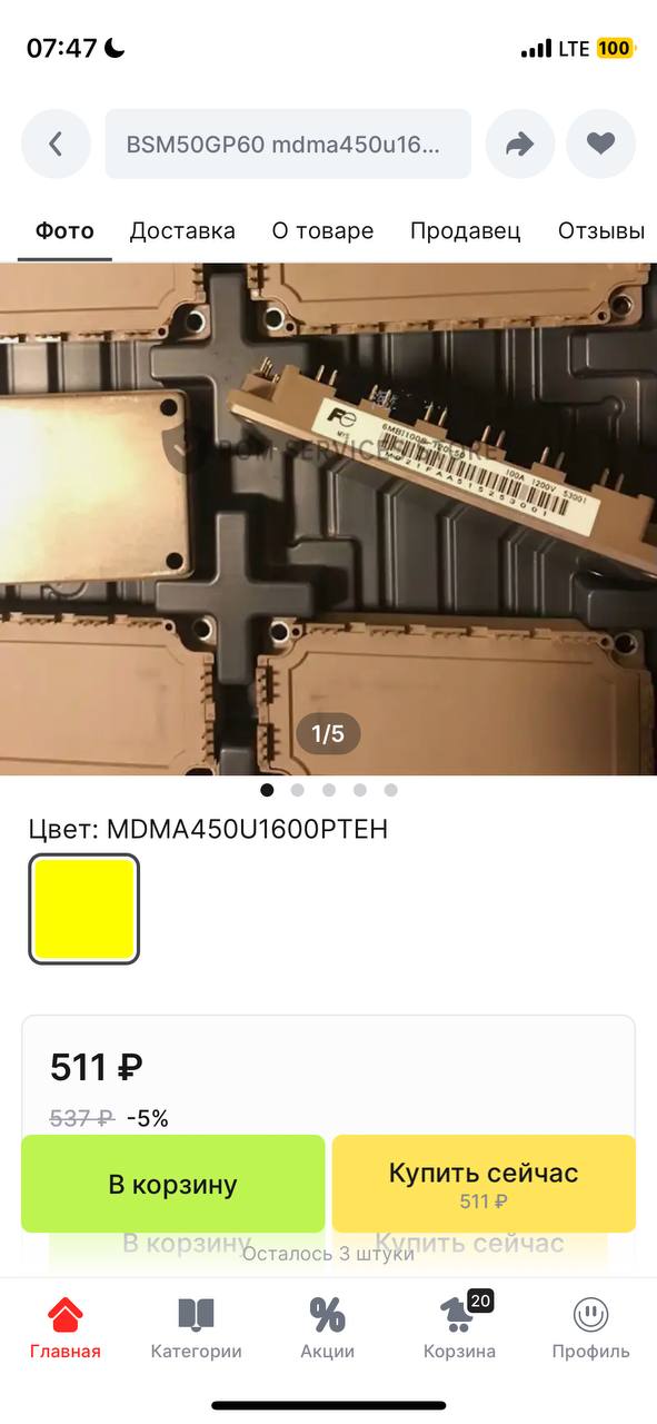

Здравствуйте, думаю повторить проект. Подскажите пожалуйста, я правильно понял, что можно использовать обычный импульсный блок питания с алиэкспресса на 24 вольта, а не изготавливать свой (просто не хочется трансформатор мотать).
Добавлено after 9 hours 56 minutes 12 seconds:
Скажите такой силовой модуль подойдет ?
(76.46 КБ) 185 скачиваний
Сообщения: 3043
Зарегистрирован: Чт июн 26, 2014 00:04:37
Сообщение DC-AC »
БП можно готовый купить. Определитесь, какую схему будете повторять, на каком управлении и какой вариант силовой части. Модуль не пойдёт, он на 600В.

Подскажите пожалуйста подойдут ли подобранные схемы и элементы для двигателя до 4квт , хотелось бы отображение частоты.
Папка называется "Восьмикрут на pik16f628A" + " универсальный со схемой" + "С паказаметром" + "DS535_600B"
в силовом модуле рассчитываю использовать транзисторы IRG4PH50UD
для питания думал купить импульсик на 24вольта 3ампера

lynovsavely для топологии 220-380 рекомендую использовать схему управления HD600. Схема на PIC16F628А создавалась 10лет назад и не оптимизировалась под 600В, есть лучше и эффективнее. Делайте новое.
